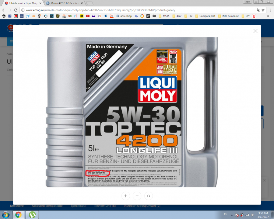

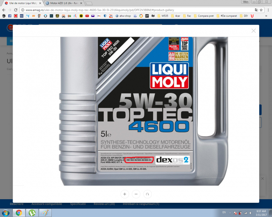

Va salut! Am nevoie de un sfat.Trebuie sa fac revizia la un Golf 4 1.6 AZD.Ce ulei sa aleg dintre cele doua? Unul respecta norma 502/505 si unul 504/506.De aici si nedumerirea mea, care este cea mai potrivita norma? Si ce marca e mai buna acum la filtre, mahle sau mann?
Untitled.thumb.png.3151769f129aad3cb5e5f9c67b4d3de2.pngw2.thumb.png.1c81cfb7038ea458b9ec11ede91cb922.png
Filtre mann si pentru ulei varianta 2 respecta norma...:)
Din ce am mai citi pe forum l m top tech 4100 5w 40. de la reprezentanta vw mi s-a recomandat ulei 5w-40 si trebuie acultati, au cele mai actualizate programe, cartile tehnice ale tuturor tipurilor de vw sau audi sau seat dupa caz. parerea mea este sa mai ascultam si de profesionisti. toate cele bune !
Este ok ca norma si este bun ce ai indicat daca motorul consuma ulei dar nu exagerat...dar daca este segmentat si pus la punct nu ai ce cauta cu 5w40 in el si ca atare vei pune uleiul cu , care masina a iesit de pe poarta fabricii adica 5w30!!! Si nu eu nu ascult de motoare de cautare decat de cartea masinii si atat.
