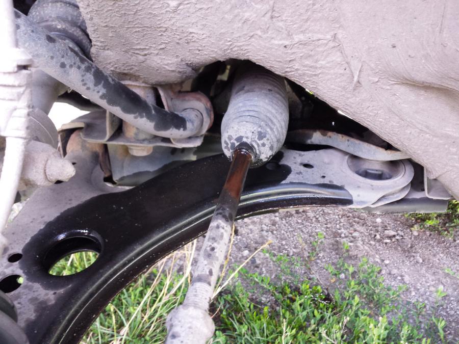

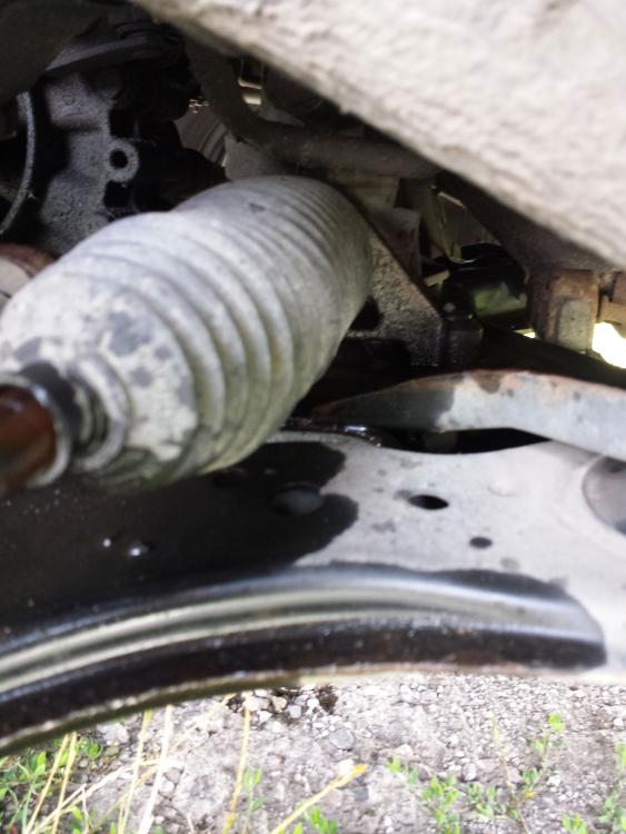

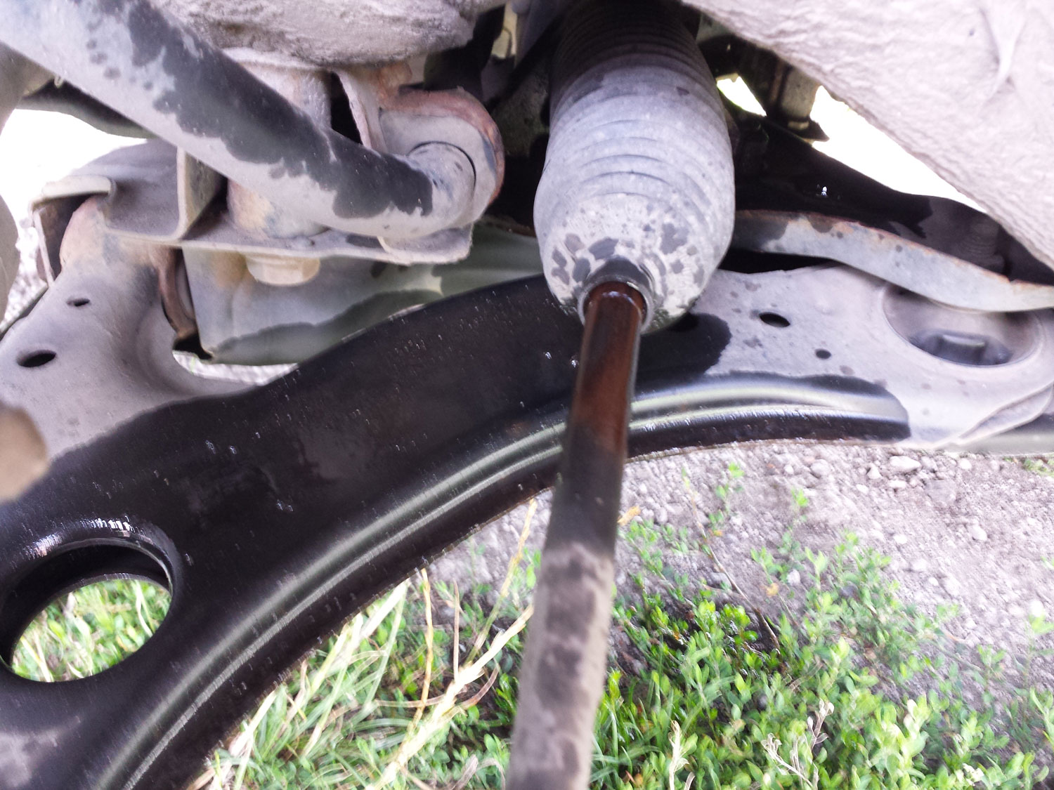

Ziua buna,
Aseara cand sa intru in garaj am inceput sa aud sunete si vibratii la invartirea volanului. Astazi am depistat ca se pierde lichidul de la servo si sunetul cred ca este de la pompa care ramane fara.
Lichidul se scurge prin partea dreapta a masini (partea soferului). Am tot citit si am gasit ca problema poate fi de la caseta de directie.
Ceva pareri inainte sa plec catre service?
Modificat de neohq
Te ai uitat in rezervor sa vezi cat lichid mai ai(ai identificat pe unde arunca ulei?)Complecteaza si asigurate ca acel service nu este departe de tine...mai opresti pe drum cu bidonul mai complectezi asta este nu ai ce face...mergand fara lichid risti sa distrugi caseta de tot...
Am dat roata din stanga jos si asta am observat (poze atasate). Burduful de la caseta de directie e plin cu ulei, cand il apas face ca un robinet.
Sa inteleg ca semeringul s-a dus ? Se poate schimba (daca asta e problema) sau trebuie schimbata toata caseta de directie ?
PS: Nu pot circula cu ea, am completat uleiul, in 2 min am ramas fara el. Se pare ca am nevoie de platforma.
Modificat de neohq
Normal ca se poate repara...acuma depinde si cat ai mai mers cu ea asa(asta o sa vada numai cel care o repara...).
