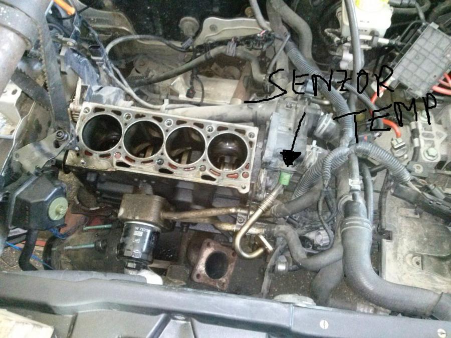

Cine imi poate arata unde este sensorul de temperatura a apei care arata in bord cand e 90 grade ? Sau cum se numeste :(
Daca se poate o poza . Multumesc mult
Am o problema cu tempertura apei, acuma e 90 grade acuma e 0 grade nuj ce are, am schimbat 2 termostate aceias problema...
Modificat de AndreiAnd27
Multumesc,poti sa imi dai un link,de unde l-aş putea cumpara,si denumirea lui exacta.
