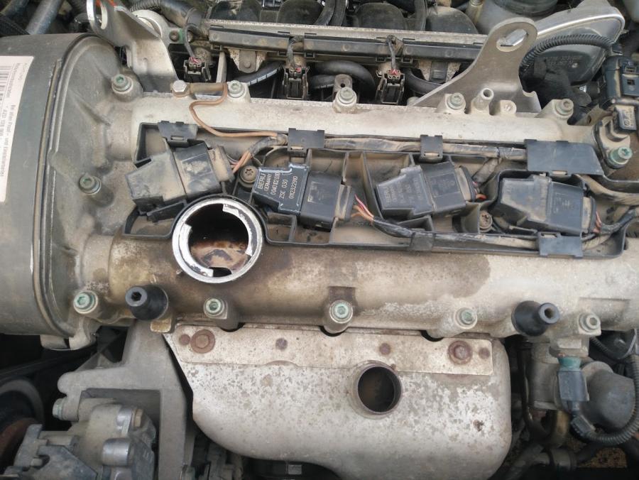

Salutare. Poate sa-mi spuna cineva care este codul pe original la garnitura de la busonul de ulei? Am vazut ca e scoapta si am gasit putin ulei pe bobinele de la cilindrii 2 si 3. Sper sa fie asta cauza si nu garnitura de la culbutori. Atasez si o poza. Voi ce spuneti?
 Eu asta am luat asta vara si nu mai am probleme http://www.epiesa.ro/garnitura-capac-alimemtare-ulei-vw-golf-iv-1j1-1-6-16v-topran-109096/14590/10479/piesa-3460576/ ia 2 bucati pantru ca iti mai vine una pusa si pe dedesubtul busonului...la culbutori cand sa desfacut motorul cu mecanicul eu nu am vazut garnitura...apoi  a fost pus de el un silicon.
Acolo e scurgere de ulei pe la garnitura gatului de umplere.
Se va verifica gatul sa nu fie fisurat, de regula se fisureaza unde are clemele ce asigura strangerea de capac si astfel pierzi ulei chiar daca garnitura poate fi buna.
Daca era etansarea de la capacul respectiv, nu aveai ulei asa in sus, ci se scurgea in jos de prezoane.
Capacul respectiv se etanseaza cu un silicon special de la Victor Reinz, un tub putin mai maricel ca o pasta de dinti, in jur de 35 lei, deci nu are garnitura.
Mie cei de la Volksparts mi-au recomandat 2 tuburi pt siguranta.
Modificat de Muraru Dan
