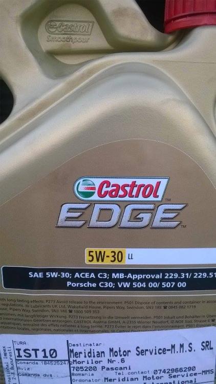

Buna ziua.Ce parere aveti despre uleiul din poza?A fost pus dupa o segmentare la un Golf 4 1.6 16V AZD.E buna norma pentru VW? Mie parca m-i se pare putin mai galagios la relanti.Inainte de segmentare aveam Mobil 1 5w40 si parca era mai silentios.Eu as fi vrut Motul 8100 X-cess, 5W40.Sa il pastrez pe asta pana la urmatorul schimb sau sa il schimb acum?
