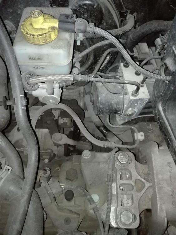

merita sa reconditionez conducta de tur de servo?
Noua este foarte scumpa(1000 de lei),iar in dezmembrari nu se gaseste .
Cauți unde se ocupa cu furtune hidraulice.ei mufeaza și conducte.cu 50 de lei poate scapi.
dragomiricacristinel
Si la mine a inceput sa , supureze dar foarte putin...partea cu reconditionatu nu cred ca tine pentru ca oricum unde intra in caseta acel cot de teava este aproape mancat...ma astept oricand sa crape si nu as vedea rostu reconditionarii pe partea cu furtunul cand la baza este foita de ceapa...Gasesti in dezmembrari asa ceva(cum sa nu se gaseasca in dezmembrari?)cu 200 de ron scapi sau poate si mai ieftin...ti am trimis un pm.
