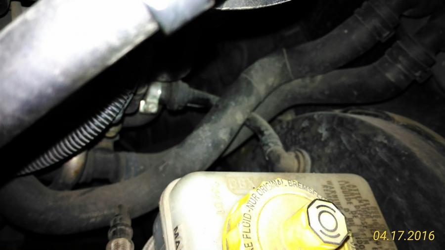

Cine ma poate ajuta cu un cod la furtunul de vacuum ?in poza atasata se observa un furun din servo in admisie(cred) care are o crapatura de 20mm.Ca si simptom,de fiecare data cand pornesc ,masina pedala de frana e foarte tare.
Motor AZD.
E furtunul de vacuum ce leaga servofrana de galeria de admisie. Se schimba tot inclusiv cu acea valva unisens. Daca e crapat tare pierzi vacuum si e normal sa-ti afecteze functionarea franei. Codul nu il stiu, insa iti pot spune ca la reprezentanta am dat putin peste 100 lei pe el. Poti sa-l intrebi pe Alex in topicul Volksparts si iti da codul si pretul.

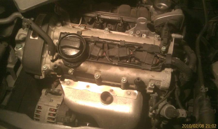

Salut baieti.
Am o intrebare, am gasit pe net 2 poze cu un motor AZD care are ceva supapa pe care este atasat un furtun.
Ce poate fi pentru ca eu nu am supapa cu pricina si nici furtunul.

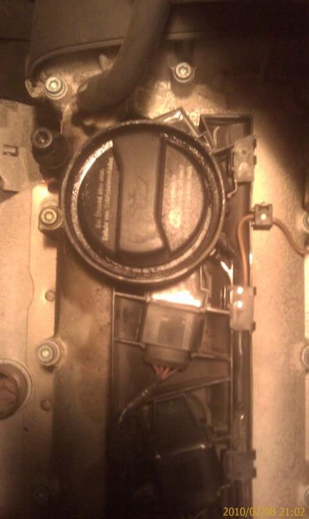

Alta intrebare: unde se afla valva PCV?

Ce vezi tu acolo e motorul BCB, extrem de asemanator cu exceptia partii ce tine de gazele de carter, ce are acea valva ce duce sub buson, are si rezistenta de incalzire pe furtunul ce duc gazele in filtrul de aer. Se poate adapta si pt azd sistemul.

Avantajul sistemului de gaze carter pt bcb versus azd este ca in primul caz rezistenta de incalzire ajuta la topirea dopului de gheata ce se formeaza pe furtun. Acel furtun de pe gatul de umplere cu ulei preintampina acumularea de presiune in cazul in care furtunul de carter se infunda.
Pt ca, daca veti pati la azd sa de-a ulei pe la joja, primul lucru ce sa-l faceti e sa desfaceti busonul de umplere cu ulei si astfel presiunea acumulata se va pierde, fapt ce va preintampina sa mai de-a ulei pe la joja. Daca cumva aveti dubii precum furtunul are dop de gheata, puteti porni motorul cu busonul desurubat si sa-l lasati la ralanti pana se desfunda acel furtun. Insa dop se poate forma si la intrarea in filtru, acolo e un fel de sita, care sa preintampine intrarea in galerie a corpurilor straine si se fremaza dop chiar la intrarea in filtru. Trebuie verificat si acolo.

Insa atentie, acest lucru nu are absolut nimic de-a face cu prevenirea infundarii carterului si datul uleiului pe la joja.
Daca spuma de la ulei ingheata singurul remediu e sa se mearga suficient de mult cu masina cand e rece afara astfel incat sa dispara orice urma de condens.
Eu personal nu fac primul drum sub 6-7 Km. Ma invart de nebun pana fac km. Recunosc ca am patit-o si eu cu uleiul pe la joja o data cand am facut cateva drumuri scurte, ultimul chiar f scurt, masina se aburise, am prins o zi cand s-a racit brusc si a favorizat aparitia condensului si chiar m-am gandit la carter.
Dimineata noroc ca am stat cu ochii pe motor si cum am vazut ca da pe la joja am desfacut busonul de ulei.
De aceea zic, e un sistem relativ prost gandit, simplu ce-i drept insa dat fiind potentialele probleme, se impune acest remediu.
