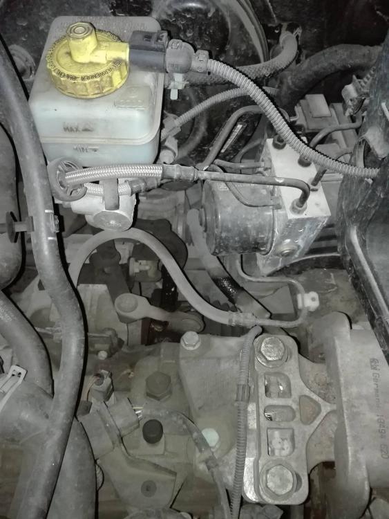

multumesc pentru ajutor si vineri abia am ceva timp liber ,am vazut ca se poate demonta pompa de frana si sper ca pe acolo sa fie loc de lucrat
