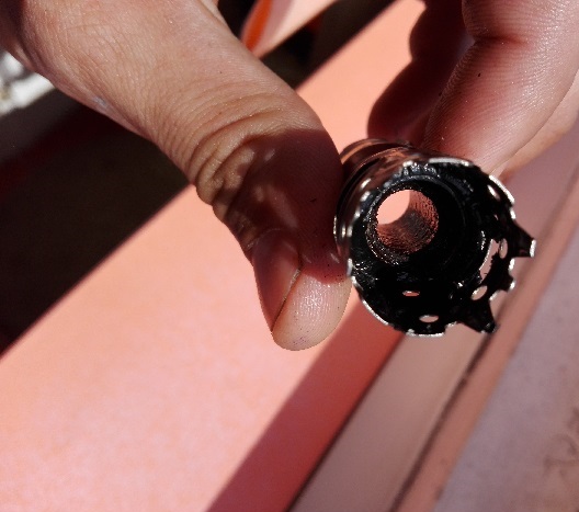

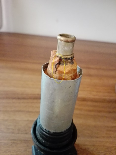

Legat debobinele de inductie se pot defecta in 2 zone.Prima ar fi in zona cu textolit,in zona protectiei metalice mai groase din partea superioara,arcul electric crapand textolitul,sau in zona de cauciuc negru in partea inferioara,parte in care se poate schimba cauciucul cu tot cu protectia de tabla.Cauciucul ala cedeaza fie de la temperatura,de la uzura,dar mai ales se face casant daca este ulei scurs in zona respectiva.Chiar ieri am patit si eu miss fire .Cauciucul era casant si strapuns de arcul electric dat prin el.Am avut noroc ca nu am aruncat bobina de inductie care o schimbasem anterior si aveam cauciucul de pe ea si l-am inlocuit.
Modificat de reedstefan
In cazul asta iti recomand sa remediezi scurgerea aceea de ulei. Posibil sa scapi doar cu siliconul nou pt capacul culbutorilor.
Cat despre restul pbmelor, aveti grija cand scoateti bobinele sa nu le fortati acea tija de metal la scoatere. Eu unul desfac si suportul de plastic si le ridic frumos pe toate fara sa le fortez deloc.
Astfel, reduc posibilitatea de defect doar la strapungerea izolatiei din bobina, insa daca se umbla cu bujii bune, schimbate la timp nici acest lucru nu se va intampla asa repede.

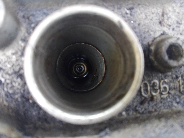

multumesc Muraru Dan pentru raspuns.Bujiile sunt fara depuneri,afumate.Cred ca nu au mai mult de 1000km...par noi.In jurul bujiei nu este ulei la niciuna.Ce am uitat sa precizez e ca pe furtunul de gaze carter nu iese deloc fum...doar o presiune de aer cald.Intr'adevar in camera de ardere ajunge ulei la cil 1 si 2.Am observat prin gaura bujiei,capul pistonului.Apoi prin porturile de admisie,supapele fiind "uleite" la greu.In schimb cil 3 si 4,au pistoanele doar afumate iar porturile admisiei normale;cateva depuneri dar nimic de speriat.
Oricum ajung sa dau jos chiulasa,fiind convins ca uleiul ajunge pe la semeringurile supapelor.Totusi incerc sa vad o legatura intre missfireul de pe 2 cu consumul de ulei....daca o fi:).Nu as fi surprins daca gasesc si supapele ciobite/arse de la atatea depuneri care in timp au mancat din material.
