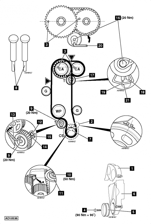

Apropo.Mi-am schimbat distributia acum vreo 5000 de km,cum pot sa imi dau seama daca nu e pusa la punct?masina parca trage airea.Tipul ala la care am pus-o a marcat cu markerul pozitia rotilor dintate ,nu a folosit cale.Plus de asta se aude si un zgomot ciudat acum,un clantanit parca,intermitent.
Suna ca o pacaneala sacadata, in special la sarcina marita, cand urci, spre exemplu?
Daca nu era pusa la punct,iti dadeai seama imediat plus ca in 5000km eraau demult indoite supapele.1.6le ca si orice benzinar de fapt are tolerante mici,de aceea cand se rupe distributia(sau e pusa prost...dar rau tare)pistoanele lovesc in supape(lucru rar intalnit la diesel).
Daca era pusa 1-2 dinti decalat,dupa 5000rpm iti aprinde check engine si eroarea o da pe MAP-incorect corelation.(been there,done that).Deja mai mult de atat,nici nu iti mai trebuie asa turatie mare sa aprinda checkul plus ca motorul nu mai merge deloc rotund la relanti si imediat apar semnele de intrebare(parca am mai zis asta)
Daca vrei sa verifici,scoti dopul de pe cutia de viteze(sub flansa termostatului) si cauti semnul de pe volant pe care il aliniezi cu reperul de pe cutie(ca un pinte).Posibil sa trebuiasca scos si acel capac verde.Apoi dai jos capacul la curele si cauti semnele de pe fulii pe care le verifici sa fie aliniate cu omoloagele lor.(niste sageti).
ATENTIE:Motorul se invarte doar in sensul lui normal de fctionare.Nu se trage de suruburile de la axele cu came ci de arbore.
Tacanitul posibil sa il confunzi cu sunetul avansului.Pune o benzina cu cifra octanica mai mare si vezi daca dispare.

La mine, cand mi-a schimbat distributia, a fixat pinioanele pe gaurile din capacul axelor si a montat. Eu n-am vazut niciun semn pe pinionul arborelui si ma gandesc la un decalaj. La relanti nu se misca acul dar motorul tremura cu aceeasi frecventa. Asa e de cand am luat-o. Eroare doar excessive flow la Egr si missfire pe toti cilindri, asa aiurea. La sarcina (urcare sau accelerare brusca) se aude pacaneala. In unele zile trage de rupe, in altele ma ingras pana depasesc vreo dacie. Benzina doar de 95 de la Mol. Bujii schimbate (beru 4 elwctrozi), 2 bobine schimbate si ele. Pacanitul parca s-a accentuat in ultimii 4000 de km.
Eu am zis semnul de pe volant,nu arbore...volant e prinsa pe arbore deci e ca si cum semnul ar fi pe capatul opus al arborelui.
Visavis de blocarea prin fulii,se pare ca a abordat corect montajul.

Am inteles cu semnul de pe volant. Acolo n-a desfacut capacul verde, avea pistol pneumatic si a desfacut fulia de pe arbore fara sa fie cazul de tinut contra pe la volant. N-a verificat semnul acolo. A adus motorul in pozitia in care a blocat pinioanele axelor cu came, a dat curelele jos, le-a pus pe cele noi, invartit motor manual sa fie sigur ca nu loveste vreo supapa in piston si apoi cheie. Ma gadesc sa nu fi fost decalata la o interventie anterioara.

nu,se aude zdranganeala la pornire,seamana cu un rulment gripat,si asa s-a auzit de la prima cheie dupa inlocuire.Am fost de fata la manopera deci nu a inlocuit piesele,ideea e ca mi-a spus ca va disparea sunetul cand se va relaxa cureaua numai ca nu z-a mai relaxat.Plus de asta de atunci motorul e foarte galagios,l-as asemana cu un common rail decat cu un benzinar.Legat de semnul de la volant nu pot sti ce e pe fulia de pe vilbrochen atata timp cat nu dau jos iar diatributia,Din start stiu ca trebuia sa foloseasca cale,acei pini de blocare ptr axele cu came si nu le-a folosit precum si acea tija pentru blocare fulie .Neavand rampa sau elevator nu prea ma pot apuca in fata blocului sa vad care e treaba.Oricum se pare ca imi cam curge ulei pe la garnitura de la culbutori si inlocuirea acesteia presupune si datul jos a distributiri(:lol).

Posibil sa fie prea tensionata cureaua sau sa ai ghinion si sa fi nimerit o pompa de apa defecta.La culbutori nu ai garnitura ci doar silicon.Intradevar,cu ocazia asta dai jos iar distributia si vezi ce e acolo.Semnul arborelui il iei de pe volant ca sa nu mai desfaci capacele la distributie. Pinionul are ghid sau pana si nu poti sa il pui decat intr'o singura pozitie.Uite unde sa te uiti la volant si la axele cu came

Distribuția se poate verifica si in fata blocului dacă ai cale de blocare a axelor cu came. Fulia vibrochenului se aliniază cu semnul O de pe capacul de plastic care acoperă cureaua de distribuție, după care se bagă calele de blocare in axe, dacă intra in locasul lor atunci distribuția este la punct dacă  nu intra este decalată.

Cu siguranta ai un dinte inainte sau inapoi la vilbrochen pentru ca am avut aceeasi problema cu 4 ani in urma. Am mers o luna cu clataneala aia (era prezenta numai cind ai dadeam talpa) iar dupa remediere a disparut. Pe fulia curelei de pe vilbrochen este un dinte tesit si marcat cu rosu( pe corpul pompei de ulei o gradatie) de care trebuie tinut cont la montaj iar pentru a bloca axele cu came am folosit 2 suruburi M8(am inlocuit distributia singur in septembrie 2015 dupa 90000 de km). Este foarte utila poza extrasa din autodata si  postata de colegul zebrocksky.
Modificat de sorin.c
Dintele tesit de pe pinionul arborelui cu ce trebuie aliniat?
Daca ami aduc bine aminte cu gardatia din centru daca ai 3 liniute pa pompa de ulei. oricum daca misti stinga dreapta un dinte nu mai esti pe niciun semn su esti la extreme
O sa se alinieze singur daca fixezi axele cu came si montezi cureaua incepind cu partea din fata a masinii cum vine pe motor
