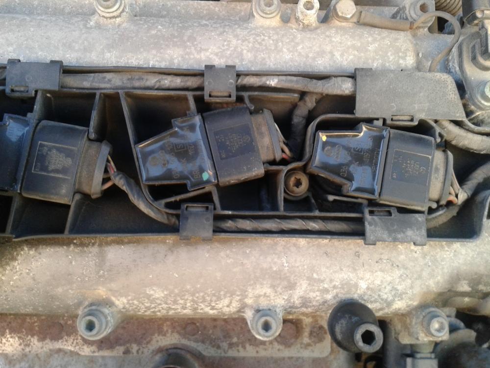

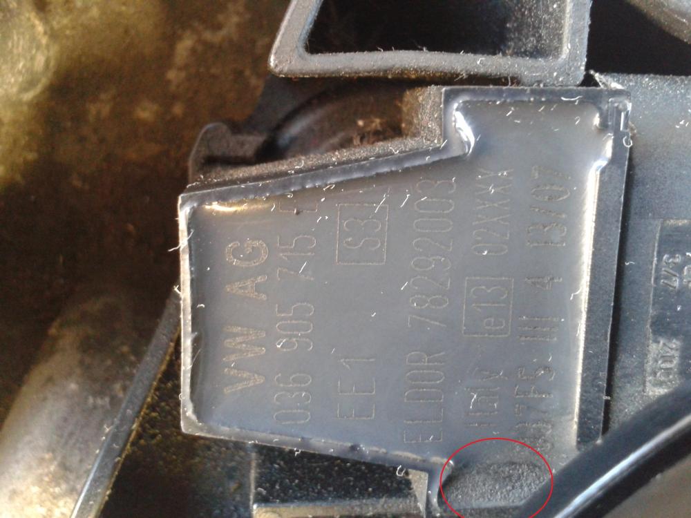

Salut, o parere despre bobinele astea doua, 3 si 4. Mai ma tin sau...?. Nu stiu cat de bine se vede, dar in realitate daca le atingi se simt niste mici denivelari. Motor AZD 2001.
20160209_155557.thumb.jpg.7449e767159cfa
In comparatie cu bobinele 1 si 2 care sunt plate. Dupa cum observati la bobina din imagine in zona incercuita este un pic topita sau arsa izolatia aceea.20160209_155642.thumb.jpg.a631a0d6585280

Mary, nu imi dau seama din poze, (ar fi trebuit sa le pozazi mai dintr-o parte) insa daca au inceput sa apara bule iti dai seama ca nimeni nu iti poate spune cu certitudine cat vor mai tine. Tine insa cont ca ele vor ceda indeosebi in sarcina mai mare (ture inalte, subturare).
Legat de cealalta bobina, sigur e cea care face contact cu capacul filtrului de aer, daca nu ma insel e a doua bobina. Nu ai de ce sa-ti faci griji, oricum mai mult de atat nu se va topi.
