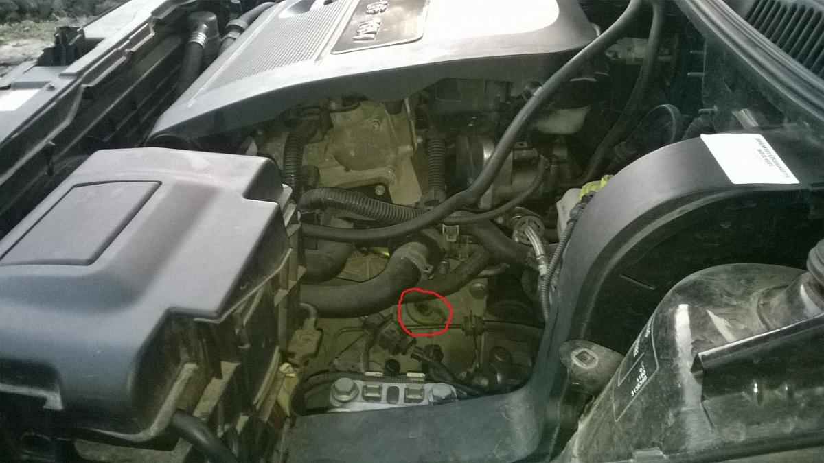

Baieti, va rog din tot sufletul atasati-mi o poza cu surubul (gaura) de unde se umple cutia de viteza cu ulei ca nu gasesc nici al naibii :-((((
Pe youtube am vazut 2 videoclipuri ambele diferite (golf 4) dar la mine e altfel decat la aman2.
Mecanicul ma tot amana ca nu are timp ca are o gramada de lucru .. etc, si vreau sa-l schimb eu.
De unde se scurge uleiul am gasit dar nu stiu de unde se umple.
M-am uitat in jurul cutiei, nicaieri nu am vazut vreun surub asemanator celui de la care se scurge , dar vad ceva in dreapta supapei egr dar mai jos pe cutie, dar aia nu pare a fi un surub asemanator...
Nu mai stiu unde sa caut.
Modificat de tommy_dj
Nu sunt 100% sigur, dar verifica acolo.Sper sa iti dai seama din poze.

Cand am fost in service sa imi schimbe uleiul, mi-au desfacut acest senzor cu o tubulara lunga (ca cea folosita pentru bujii) si au pus uleiul pe acolo:

florynbadescu Ms, eu pana acum n-am virat cu rotile in nici o parte, cautam in locuri gresite.
Acum imi dau seama unde e , ms ms , mi-ai facut ziua! :icon_thumleft:
