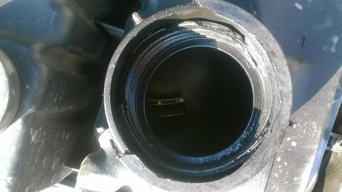

Salut băieți, de 1000km de când am zis ca nu ar strica sa bag un aditiv pt curățarea injectoarelor (din păcate cred ca a și stricat) S-a aprins în bord martorul MIL, se pare ca eroarea este din cauza sondei lambda, nu mai știu care a apărut la scanare(nu am vag, scanarea a fost făcută la un sevice pt resetare km service) ca și simptome, pot sa spun ca mașina trage foarte bine, consumul pare un pic mai mare, 1-2 procente maxim, dar cred ca mai degrabă este din cauza ca a scăzut stiu canari temperatura de afară,eu o folosesc pt drumuri serciviu-acasa, dacă merg o perioada mai lunga,100km, martorul se stinge, dar după un repaus de câteva ore/noapte, după pornire la 5 secunde re-apare în bord.credeti ca sunt simptome specifice defecțiunii sondei lambda? ,care din ele ar putea fi? Și ce risc dacă nu o schimb în scurt timp?, și ultima-oare sa fie coincidenta aprinderea senzorului odată cu folosirea aditivului (sa nu se considere reclama-STP injector cleaner) Mulțumesc
Fiind disperat ca nu gasesc sursa unui troncanit de pe partea dreapta spate am dat jos roata si carenajul sa gasesc sursa zgomotului. Am vazut ca sub carenaj este gatul de la rezervor si cand am lovit putin gatul am auzit acel troncanit care se aude in masina atunci cand trec peste denivelari, etc. Intrebarea mea este daca asa ceva este normal si chiar este ceva piesa mobila in gatul rezervorului care face zgomotul?
Tot sub masina in dreapta locului unde sta roata de rezerva mai exista o piesa de plastic care atunci cand este atinsa troncane urat...
Ceva idei?

Revin la problema zgomotului de pe partea dreapta spate cu un video in care lovesc gura de la rezervor. Se aude ceva in interior si nu stiu daca este normal sau nu. Poate stie cineva daca este ok ce se aude sau nu?
