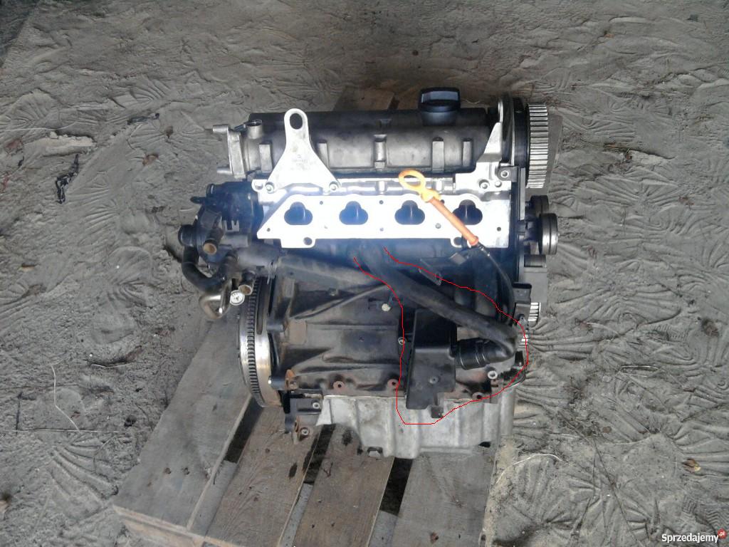

Umbland pe la masina, am gasit furtunul ce iese din partea stanga sus a capacului motor ( cel cu filtru) si intra jos in spatele motorului foarte copt. Poate fi de la acest furtun?
Furtunul din poza

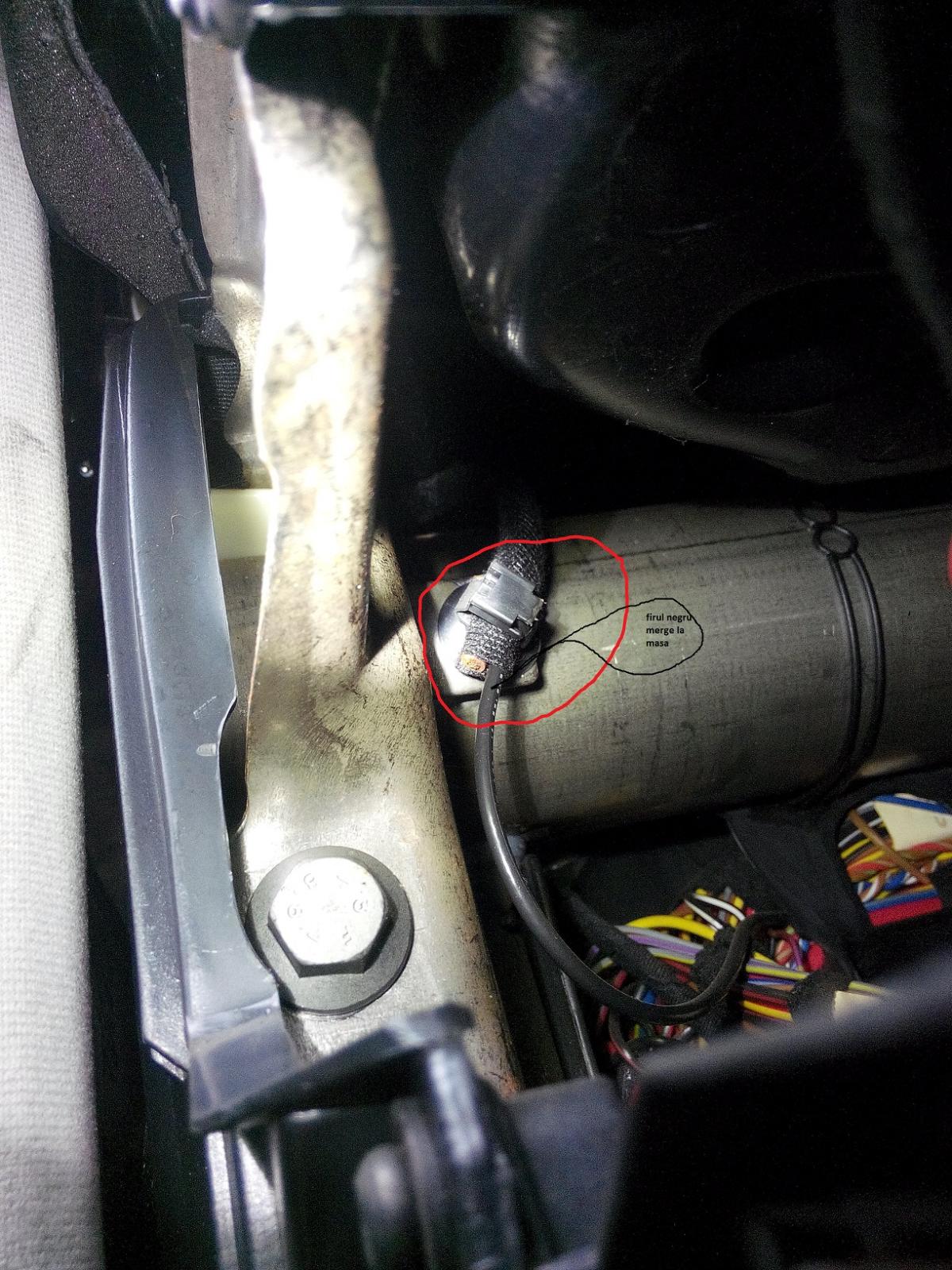

Iar sub bord in spatele sicurantelor, sus legat de armatura am gasit cablul din poza taiat. Aveti idee de la ce estr?
pontilius Eu poze nu vad.Daca te referi la tubul asta(vezi poza)schimba-l pt ca deacolo iese vapori ulei si vei avea un miros nu prea placut in masina.

Da Acela, Dar problema nu poate fi de acolo,nu?

Revin cu intrebarea, Aveti idee de la ce este acest cablu taiat? Se afla sub bord in stanga, in spatele sigurantelor , legat de armatura bordului.

Azi cand ajung acasa o sa ma uit si eu la a mea si iti spun.
@pontilius, s-a rezolvat, "asa face toate". Asa e si la mine doar ca nu pot face poza, nu am baterie
