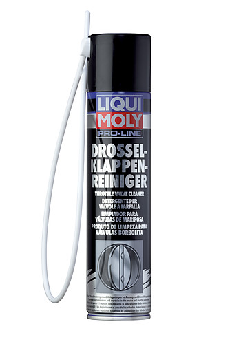

ce spray special se foloseste la curatirea clapetei???
Liqui moly specialpost-66258-0-66983900-1443854504_thumb.j pentru clapete, o face luna.
Modificat de 53mad
 O gramada de bani...acel spray este intre 60 si 80 de lei...eu am dat cu diluant si o pensula pentru a intra in toate colturile cu atentie sa nu curga in partea electrica(oricum e capsulata)...si diluantul se evapora la fel de repede...parerea mea.
