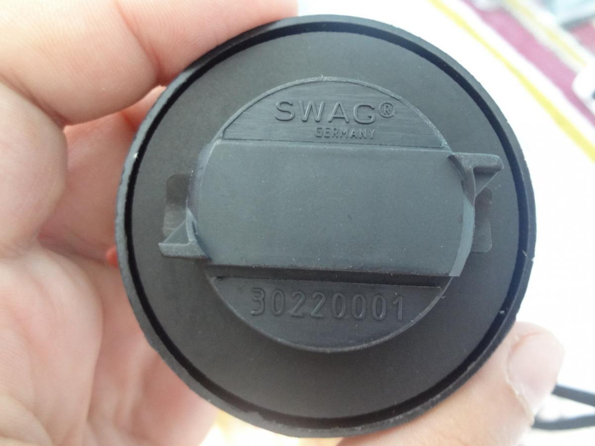

Bucesele electromoturului difera de la Azd la Azd ,trebuie sa teduci magazinul de piese macar cu una ca tio masoare cu sublerul.
La mine o buca era uzata si una nu aveam iar la pornirea motorului se auzea un carait.
In jur de 30 de lei am dat pe amandoua pana in 40.
Doar ce m-am intors de la Autokarma .
Ieri le-am dat mail sa-mi  dea tot sistemul de umplere cu ulei inafara de Buson si Gatul de Umplere.
Astazi cand ma duc sa-mi ridic comanda ca ma aveam si altele de luat de la ei si surpriza erau bagate in comanda gatul de umplere din plastic(Cica asa vine pe original VW intr-o punga rupta ) si o garnitura care nici macar nush de unde este(mie imi trebuia garnitura intre gatul de umplere si baia de ulei).
Eu pe masina am gat de umplere de metal.post-142248-0-17296100-1440605219_thumb.
Daca gatul o fi fost schimbat la mine de vechiul proprietar nu stie,este posibil si asta.Momentan l-am refuzat pe cel de la autokarma.
Modificat de dragomiricacristinel
vwgolf4pacific
La mine la bcb gatul este de plastic, am dat comanda de piesa originala si a venit tot de plastic, impreuna cu garnitura. Busonul a venit tot cu garnitura.
Fix asa arata si la mine garnitura de la buson.
vwgolf4pacific
la mine e diferit, are o parte metalica ce tine busonul presat pe garnitura dupa ce il infiletezi.
De fapt se pare ca si al tau are...ar trebui sa etanseze, esti sigur ca a mai curs dupa ce ai schimbat busonul?
Modificat de vwgolf4pacific
100 % SIgur.Busonul este schimbat la jumatatea lunii,iar verificarea uleiului i-am facuto acum 2 zile si inclusiv azi de dimineata
