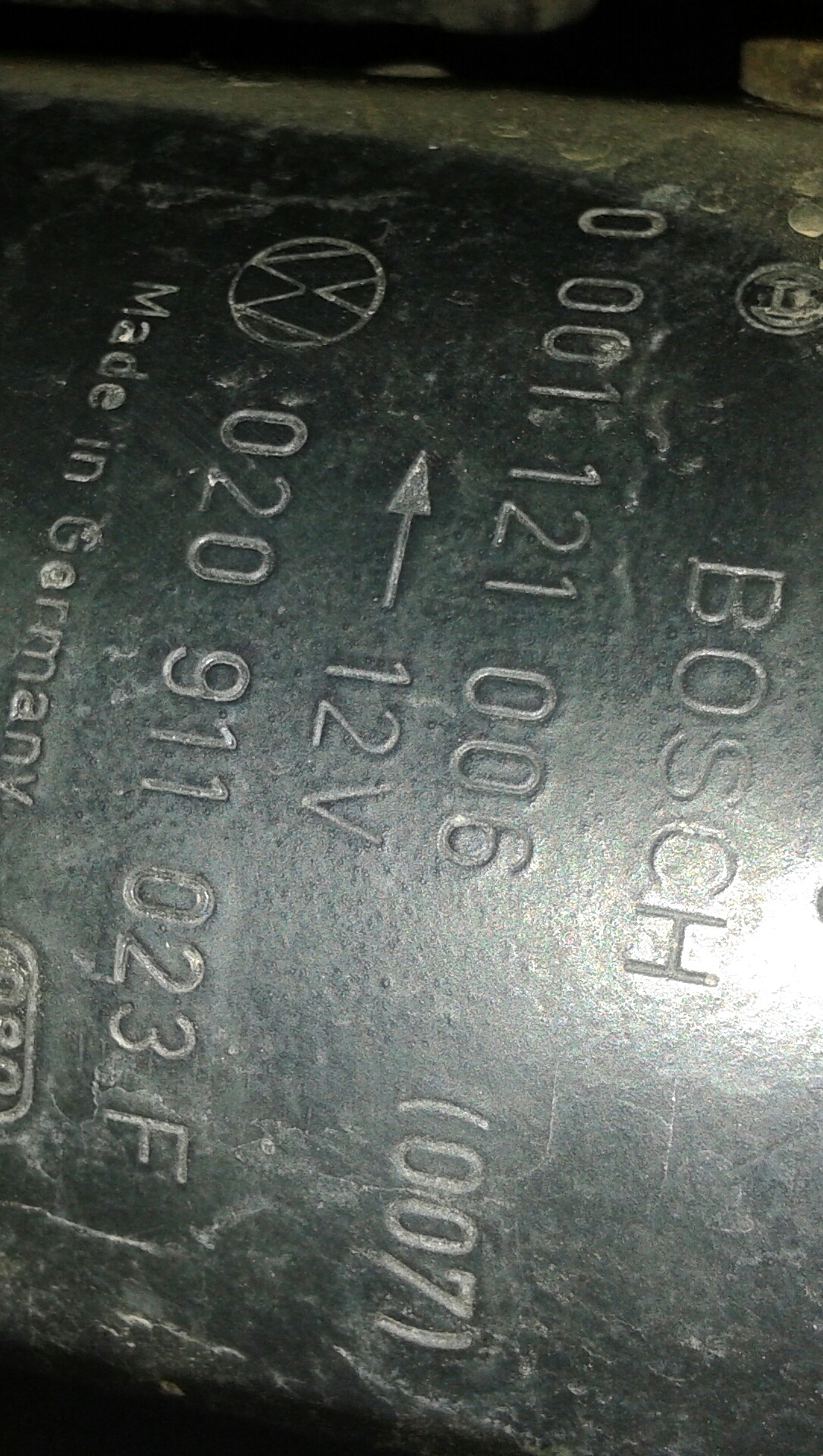

salutare,am si eu un carait cand pornesc motorul ,din 10 porniri de 8 ori se aude ,de la ce poate fi ?
Bucsele electromotorului, cel putin la minr si la un alt prieten asa a fost
Costa in jur de 15 lei toate,dar cea mare se uzeaza,restul mai rar.Eu le.am schimbat acasa e usor de montat.
fakyru imi poti spune ce sa cumpar ?
Si la mine tot cea mare a fost cu problema dar le.am schimbat si pe celelalte, inclusiv platoul de carbuni. Iti trebuie seria de producator sau de vag a electromotorului (o suspenzi pe o bordura si te bagi sub ea si ii faci o poza cu telefonul) si cu seria te duci la magazin si ceri piesele
Daca ai azd iti trimit eu o poza cu seria.Le poti cumpara de la orice magazin dw piese auto.
