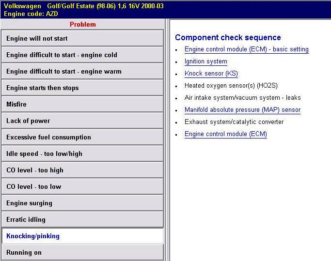

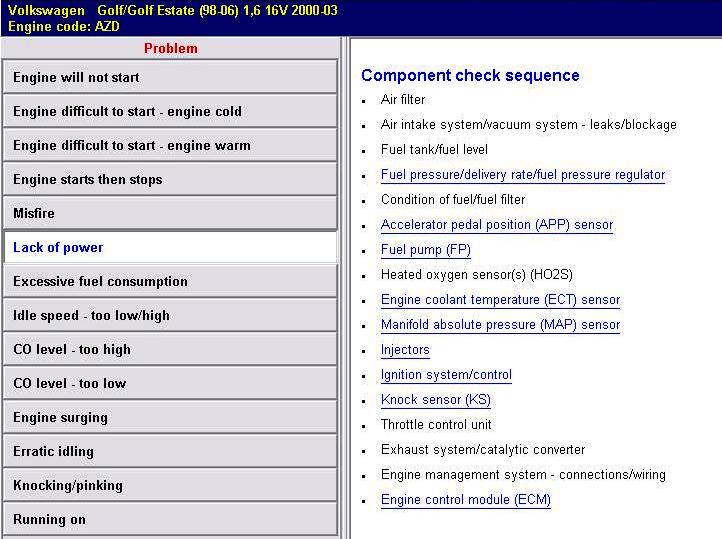

Pentru lipsă putere mai poţi verifica una-alta de pe listă
post-40889-0-38441800-1440140228_thumb.j
Eventual componentele care sunt comune cu detonaţiile

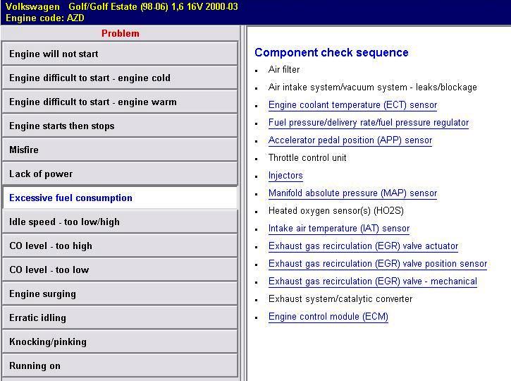

Sau cu partea de consum crescut că parcă aşa am înţeles că ai şi consum mare
