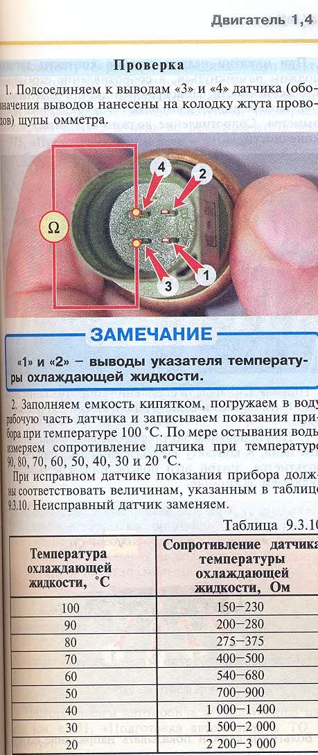

Sunt un posesor de vw golf 4, motor AZD 1.6 16V, 105 CP, an 2001. Am o problema cu relantiul oscilant, atentie, pana ce apa urca la 90 grade, relantiul este ok, cand ajunge la 90 grade incepe sa oscileze (600-800). Operatii si observatiile interprinse de mine :
1. diagnoza vag, eroare senzor apa G62/G2 + senzorul temperatura exterioara ( comanda clima ) intermitent, open to short, etc.  Mentionez ca ( temperatura este indicata ok in bord, creste ok, sta la 90 ) , clima merge fara problema, temperatura de pe afisajul digital ( computer bord ) coincide cu temperatura afisata pe clima, uneori diferenta de 0.5 grade.
2. schimbat senzor apa ( verde cu 4 pini ), nu HELLA sau alte figuri, aceeasi eroare VAG si simptoma a relantiului.
3. daca pornesc clima relantiul oscileaza dar mai putin.
4. FAZA TARE ... scot mufa senzorului g62/g2 schimbat,lucru facut  si cu senzorul vechi , la 90 grade, ... surpriza... relantiul INTEPENESTE, normal, cade acul la apa.
5. intre timp, curatare+adaptare clapeta, egr curatat, verificare furtune, etc.
6. mentionez faptul ca acest comportament are loc indiferent daca capacul motor, cu filtru de aer schimbat, este sau nu montat pe motor.
De facut : VERIFICARE CABLAJ mufa senzor apa spre ECU, spre ceas bord indica corect temperatura.
Stie cineva vreo valoare a rezistentei sau a tensiunii pe MUFA care intra in senzorul g62/g2 si pe care contacte dintre cele 4?
Va rog, orice informatie imi este de folos, sau sfat, chiar  problema asemanatoare rezolvata.
