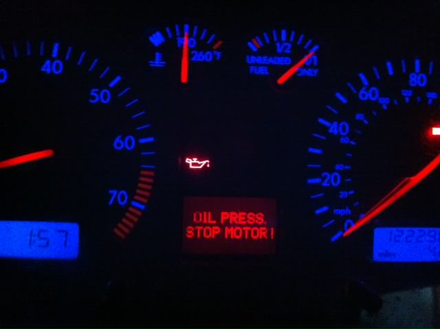

Salut!Azi am schimbat uleiul motor+filtru dar problema pe care o aveam(alarma stop de 3 ori +sunet,presiune ulei motor stop) este inca.Dupa ce deschid motorul cam dupa 5 minute de mers apare alarma.Daca stau pe loc la relantiu nu iese alarma.In concluzie alarma iese doar cand accelerez.Nu am observat alte schimbari motorul trage ca inainte iar consumul de benzina este la fel.

Alarma aia nu iese doar cand accelerezi. e efectul placebo. el dispare pentru ca e "facut" sa apara si sa dureze un interval de timp. Cateodata tiuie 1 data si dispare, cateodata de 3 ori si tine mai mult timp, in functie de ce faci tu cu masina.
Ai dat bani degeaba pe ulei si filtru. De banii aia faceam o diagnoza si/sau cumparam un senzor de presiune (cum a zis fakyru) - o pompa de ulei cred ca se duce spre (sau peste) 100euro.

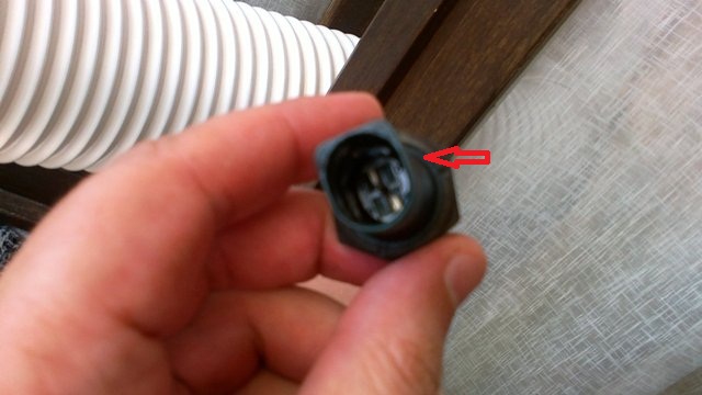

Salut! Intradevar pe tester nu-mi arata nimic si din cate am inteles senzorul de presiune ulei nu ti-l arata.Am scos mufa de la senzor si era plina de ulei.Azi schimb senzorul.Sper sa fie el problema.Daca ar fi pompa ulei nu ar trebui sa bata tachetii?
Am schimbat senzorul si nu mai iese alarma.Era plin cu ulei in interior unde este sageata rosie.Pana nu am scos mufa nu mi-am dat seama ca iese ulei pe acolo.

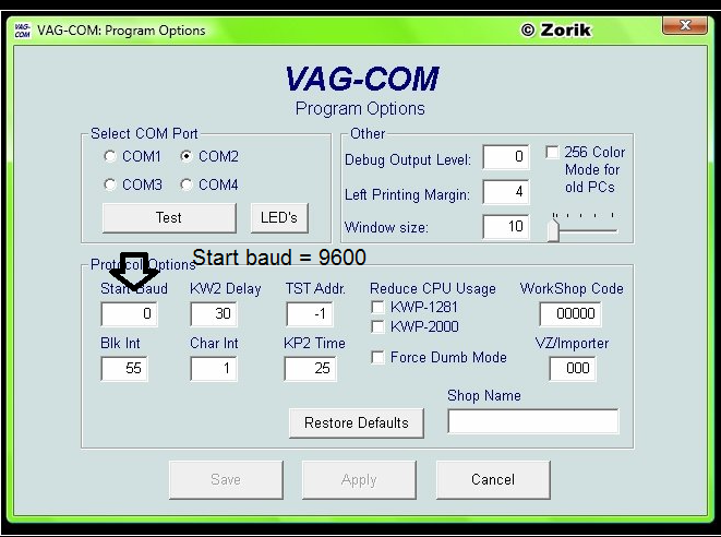

Trebuie sa setezi manual baudrate-ul - Start baud=9600 sau cat ai tu setat in COM-ul respectiv, nu sa il lasi pe automat, adica Start baud=0 ca nu merge, indiferente ca e pe USB, sau bluetooh. Important e softul care face legatura intre ECU si computer/interfata.
ASa patisem si eu si nu stiam de ce...dupa ce am cautat oleaca pe net am gasit care era problema - cea mentionata in randul de sus - si apoi a mers ok mereu.
Uite o poza sa vezi unde trebuie sa modifici
