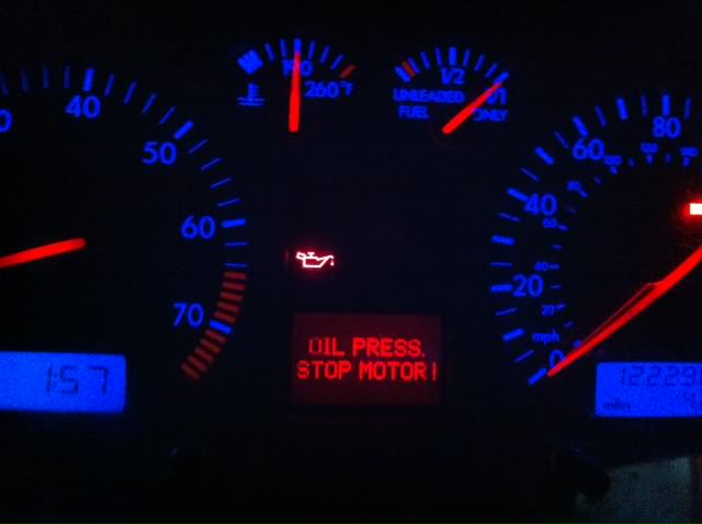

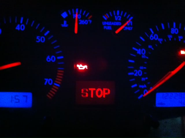

Salut! Mi-a iesit azi pe bord presiune ulei stop motor cam 2 minute si dupa a disparut.A avut cineva asa problema?Ce poate fi?
