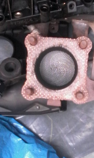

Cr3itooS, precatalizatorul din poza de mai sus se verifica din partea cealalta adica dinspre motor, acolo unde arati tu in poza nu o sa se infunde in veci ca acolo este iesirea si m-as mira ca daca ti-a consumat ulei acolo sa nu fie infundat. Spor la treaba si numai bine!
