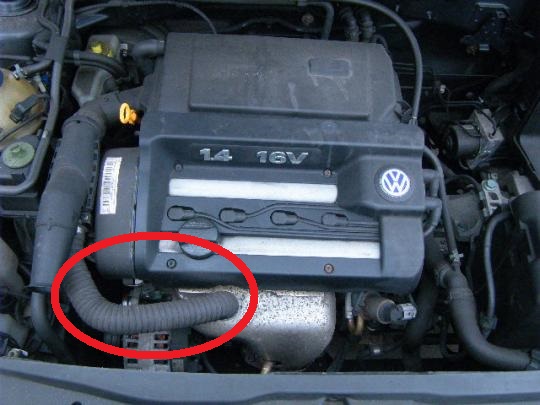

Reedstefan este vorba de furtunul din imaginea de mai jos care preia aerul din jurul conductelor de evacuare, care sunt calde de la gazele de esapament din interiorul lor.
Imaginea este pentru motorul de 1.4 pentru ca nu am gasit una elocventa pentru motorul de 1.6, dar ideea e aceeasi.
Ce zici tu e adevarat, dar nu despre asta vorbeam noi in situatia asta.
