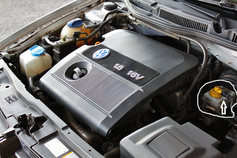

Salut.Si azi cu motorul pornit nu-mi intra in viteze iar dupa ce am curatat mufa de la senzorul lichidului de frane(era plina de ulei) am putut sa intru in viteze.Nu am inteles de unde vine uleiul in mufa.
