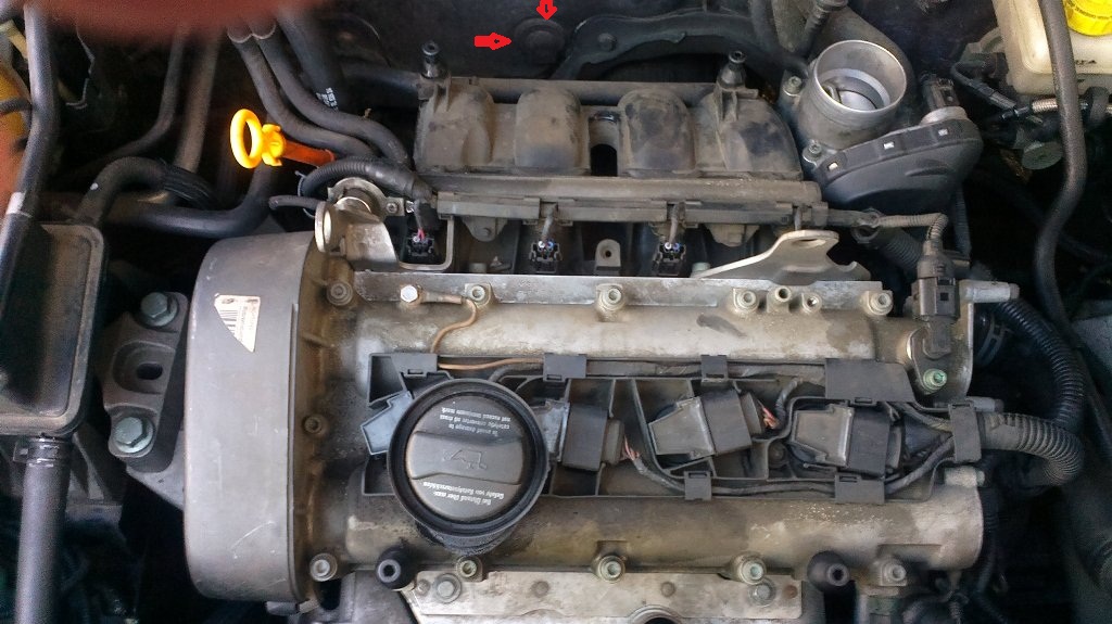

Salut baieti,puteți pune o poza sau o schema in care se regăsește furtunul scurgerii de condens AC? Se umezeste mocheta ori de cate ori folosesc aerul si banuiesc ca este infundat acel furtun/teava, dar nu o gasesc, mulțumesc anticipat

Mersi frumos, raman dator de bere, stima
