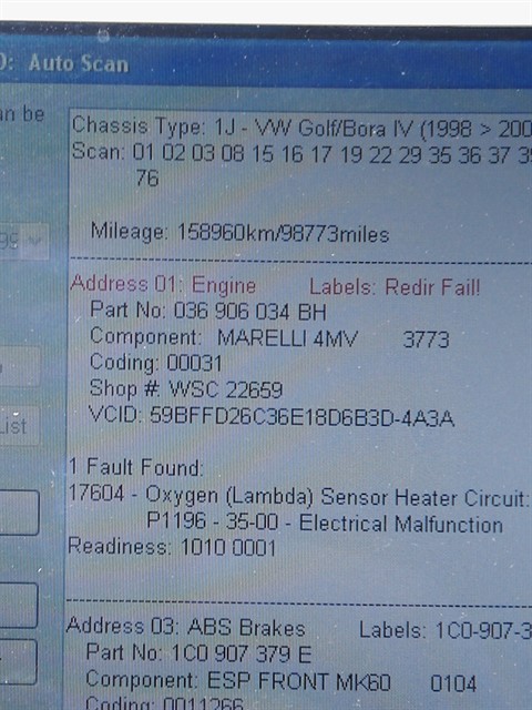

ce inseaman codurile astea colegi ca ma disperat masina asta        post-146178-0-65829200-1431779394_thumb.
Ai cv la sonda lambda,verifica sigurantele,firele si mufele iar la a 2a eroare ai vreun senzor defect sau placutele uzate,verifica mufele de la senzorii de abs de la fiecare roata. Motorul cum merge?cred ca ai dat banii degeaba pe egr,nu cred ca e din el odata ce functiona..
