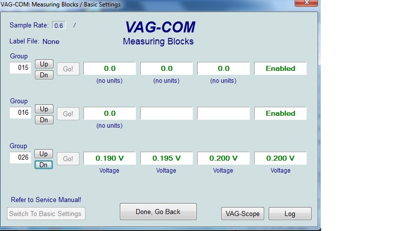

Buna ziua. Intr-o zi cand stateam frumos cu VAG-ul pe masina mea, am observat niste valori cam ciudate in anumite grupuri pe care nu stiu ce inseamna si cred ca e ceva de rau:)
In prima poza ma gandeam ca trebuie toate valorile si fie cam asemanatoare, in schimb o valoare este aproape de 100%
In a doua poza, in primul camp valoarea nu era stabila si alterna intre valorile 0.996 si 1.026, iar in campul al doilea valoarea era neschimbata 1.000.
In a treia poza in grupul 026 banuiesc ca sunt valorile voltajului care ajung la bujii. Am observat ca a treia valoare este mare comparativ cu celelalte valori. Aici motorul era cu toti consumatorii aprinsi, lumini, scaune, luneta, AC si imi mai dadea si missfire pe acelasi cilindru.
In ultima poza sunt aceleasi valori insa fara nici un consumator.
Daca poate cineva sa ma ajute cu o explicatie a acestor valori daca este OK si daca nu ce trebuie schimbat.
Va multumesc anticipat!
