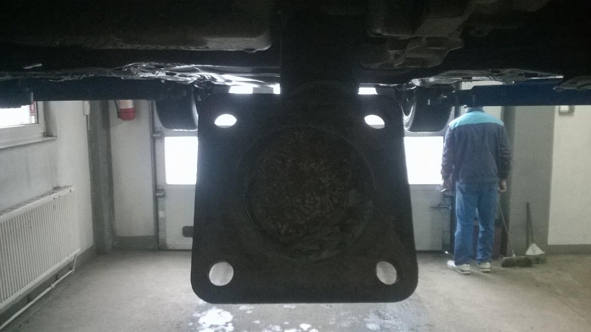

Am rezolvat astazi problema cu plafonatul la turatii mari.Asa arata teava  imediat dupa primul catalizator:post-145380-0-28650800-1428048100_thumb.

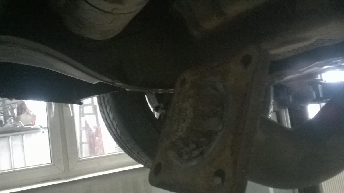

post-145380-0-32292000-1428048107_thumb.
Se desprinse o bucata din catalizator si se fixase foarte bine in teava.Abia am reusit sa o scot.Teava era opturata 95%.Si cand ma gadesc ca am mers asa vreo 200 km.Acum trage foarte bine.
Modificat de hanesti
Acolo vad catalizatorul infundat cu calamina.
Foarte bine ca l-ai scos. Daca tot esti la service, verifica si ce-l de-al doilea catalizator.

Bne ca ai rezolvat.o,aceleasi simptome le aveam si eu,se plafona..O se se auda putin a teava goala,dar mie imi place cum suna,nu ma deranjeaza..
