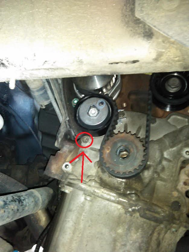

Am schimbat si eu astazi distributia la AZD si am observat un suierat nenorocit atunci cand turez motorul, nu conteaza ca este in viteza sau nu, cand apas pedala tot se aude si ma dispera, un zgomot destul de neplacut . M-am dus inapoi la service si mi-au zis ca este normal si ca o sa dispara dupa un nr de kilometri. Este normal asa ceva ?
Si inca o intrebarea, zgomotul produs poate sa fie si de la pompa de apa, mi s-a parut cam dubioasa , una produsa de Thermotec codul D1W044TT.
Cu tot cu antigel am platit 770lei, cureaua Conitech, role de la INA.
Data trecuta cand am schimbat distributia stiu ca n-am observat absolut nici un zgomot suspect, tot Conitech + Ina, pompa a fost de la Airtex.

Daca distributia a fost montata corect, motorul trebuie sa toarca din start, fara nici un zgomot suspect. Nu exista lasa ca dispare dupa nu stiu cati km. Poate nu ti-au pus distributia la punct, poate nu au tensionat cat trebuie rolele intinzatoare nu stiu ce sa zic insa mergi imediat inapoi la service.

M-am dus chiar astazi dimineata la service si dupa incercarile lor de a ma convinge ca kitul a fost montat f. ok au mai reverificat inca o data montajul si dupa cum era si normal au gasit si greseala, si anume intinzatorul a fost montat gresit. In poza atasata rola este montata ok, unde am incercuit cu rosu era gresala. In pozitia respectiva a fost montat initial.
Intinzatorul nu cred ca a fost afectat negativ de la montajul gresit, cel putin asa sper, oricum ce este cert ca zgomotul ala nenorocit a disparut in totalitate :)
A urmat scuzele de rigoare, bla, bla bla.......in fine.
