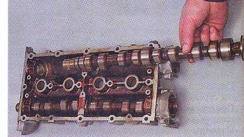

Stiti cum este facut sau ce forma are axa came unde este senzorul axa came?
post-130029-0-89432600-1425566671_thumb.
Mersi.Am gasit si o poza si din poza rezulta ca are niste crescaturi cred ca sunt 3 nu-mi dau seama.Eu am curatat de recent si uitandu-ma inauntru am vazut ca pe acel cilindru are acele crescaturi sau cum s-o fii chemat si am curatat doar una cu o carpa.Cred ca senzorul axe ia inpulsuri de la acele crescaturi.
post-130029-0-01270200-1425582665_thumb.
Senzorul de la axul cu came fiind un senzor Hall are nevoie de crestăturile alea (cel de la arborele cotit are deja dinţii de la coroana volantei) sau de un disc cu fante. Uite aici funcţionarea lui.
