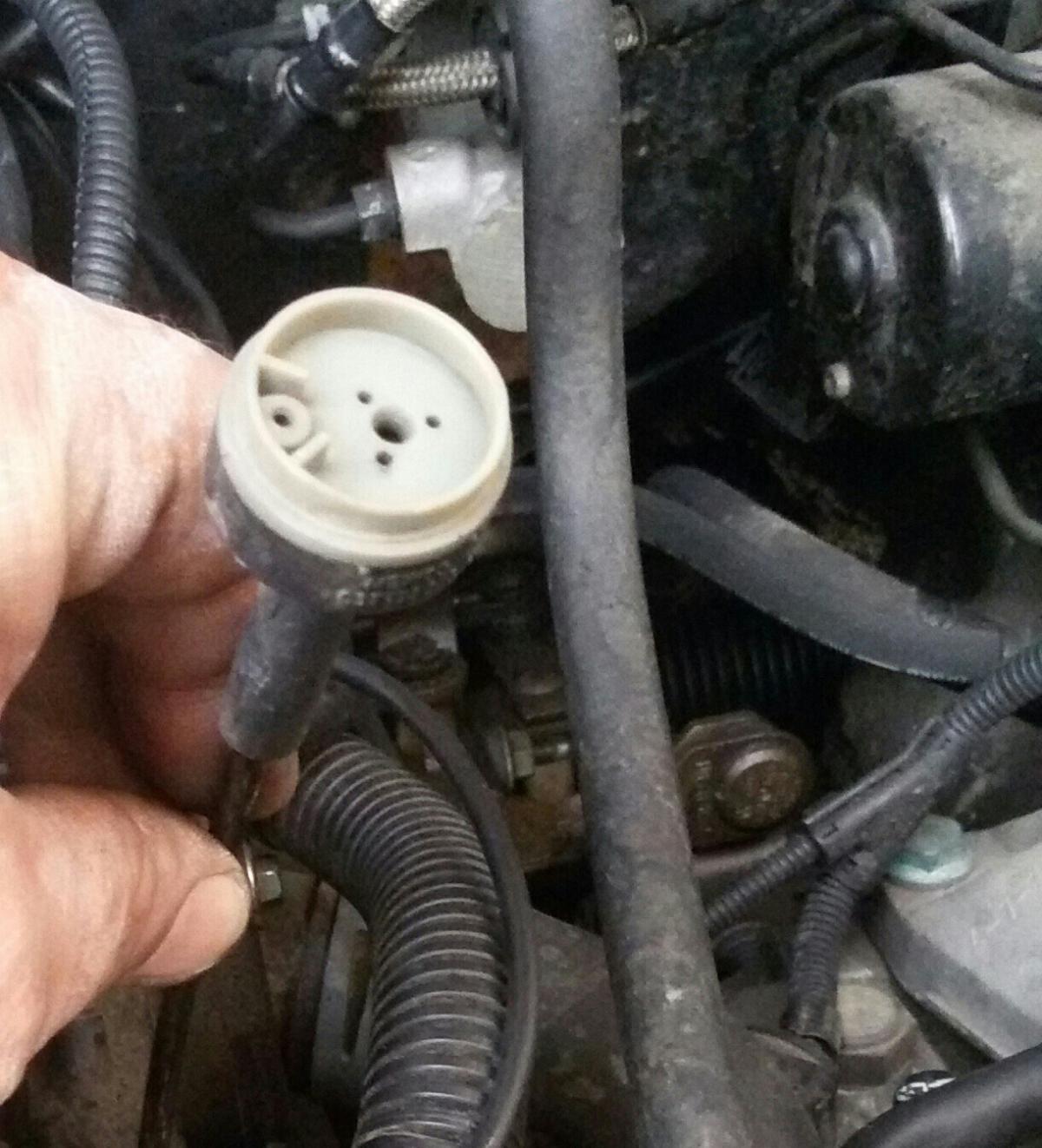

Este normala nu are nimic in cap asa trebuie sa arate.Pe acolo trage aer egr-ul pt a inchide/deschide valvola.
O fi posibil sa se infunde si acel furtunas? Ma gandesc ca daca intra aer pe acolo ... intra si mizeria (praf si impuritati), asta daca n-are vre-un filtru pe acolo, dar si un filtru se mai umple cu cele mentionate.
Nu ar fi indicat sa se desfunde si acel firtunas cu o tija sau ceva mai subtire?
Da-l jos acel furtun impreuna cu supapa din capatul futunului si curatale. Insa eu nu am observat sa se depuna mizerie intratat de mult incat sa-i astupe orificiile.
