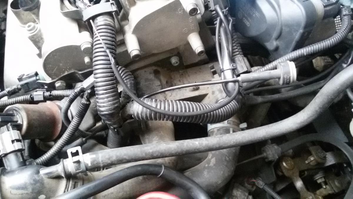

Salut băieți ieri am dat jos clapeta și supapa EGR sa le curat iar la supapa EGR am găsit furtunasul de vacuum care duce în spatele motorului intrerup. O sa pun câteva poze poate mă lămurește careva despre ce e vorba. Menționez ca motorul este AZD.
Pune poze sa vedem despre ce furtun vorbesti. Egr-ul la azd este electric, nu are nici o linie de vacuum.
Despre furtunasul ăsta este vorba care la mine nu duce nicăieri. Bănuiesc ca ar trebui sa mai aibă ceva în cap la sonda aia sau Cum se numește ea

Este normala nu are nimic in cap asa trebuie sa arate.Pe acolo trage aer egr-ul pt a inchide/deschide valvola.

Asa il am si eu si este normal
O fi posibil sa se infunde si acel furtunas? Ma gandesc ca daca intra aer pe acolo ... intra si mizeria (praf si impuritati), asta daca n-are vre-un filtru pe acolo, dar si un filtru se mai umple cu cele mentionate.
Nu ar fi indicat sa se desfunde si acel firtunas cu o tija sau ceva mai subtire?

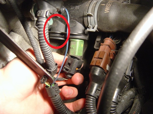

CE senzor de temperatura imi recomamndati si mie in caz ca nu gasesc Hella sau Valeo?
valeo sigur nu gasesti, iar in afara de hella, poti alege original
Unde este situat senzoru de temperatura o imagine mar ajuta...
