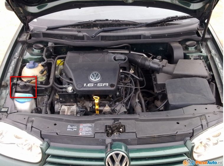

Salutare, spuneti-mi va rog ce piesa este si care este rolul ei, cea incadrata cu rosu in poza de mai jos, imi tacane la relanti (turata nu am testat ca eram singur si din masina nu se aude); masina e o Bora din 2000 (poza e luata de pe net). Din ce motiv poate sa tacane? Multumesc.

Este canistra de carbon care preia vaporii din rezervorul de benzina,este normal sa tacane,inseamna ca functioneaza.Nu te ingrijora ca asa trebuie sa faca..

La mine la bora este borcanul unde se baga lichidul servo
Rezervorul de servo are capacul verde. Canistra de carbon nu are nici un capac si e neagra. Asa le poti deosebi mai usor.
