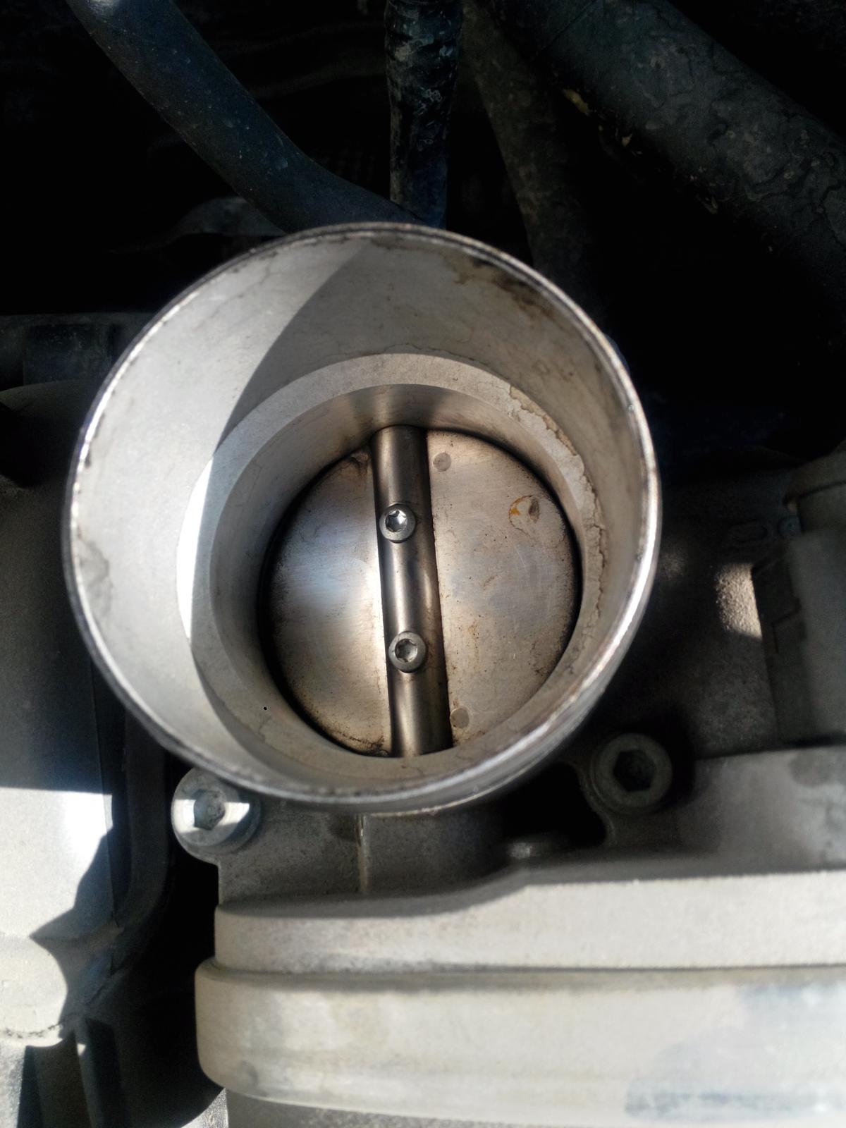

Am dat capacul jos de la motor sa verific toate furtunurile de pe acolo...par destul de ok colierele alea metalice prindeau destul de bine inclusiv furtunul ala care vine din pompa de frana, in schimb ce am observat  e la clapeta...in pozitia inchisa nu statea perfect inchisa din partea dreapta era putin deschisa...asa ar trebui sa stea? am incercat sa deschid si sa inchid  la mana si tot nu se inchidea perfect. Am atasat o poza!
din cate stiu si eu clapeta nu se inchide perfect, asa este si la mine, ramane putin deschisa.
Clapeta asa se prezinta , ma rog tija aceea sferica din corpul clapetei nu inchide integral circuitul si sta intr-o parte.
Asa trebuie sa stea clapeta, nu iti fa griji. Desfa-i suruburile, 4 la numar, deconecteaza-i mufa si ridica clapeta. Pe locul unde sta clapeta pe galerie trebuie sa fie o garnitura. Verifica sa fie in stare buna acea garnitura.
Ca tot veni vorba, de unde pot cumpara acea garnitura? Merci frumos
Nu exista (cel putin pe oem) de cumparat, ea face parte din galeria de admisie. Posibil sa fie aftermarket, insa eu unul nu stiu de asa ceva. Daca ai pbme cu ea intreaba in ariile de piese.
Si nu incerca sa o scoti afara, cel putin la mine nu iese. Verifica doar sa nu fie rupta, crapata. Profilul garniturii e patrat.
In lipsa ei se poate incerca cu silincon rezistent la temp mari, din acela rosu.

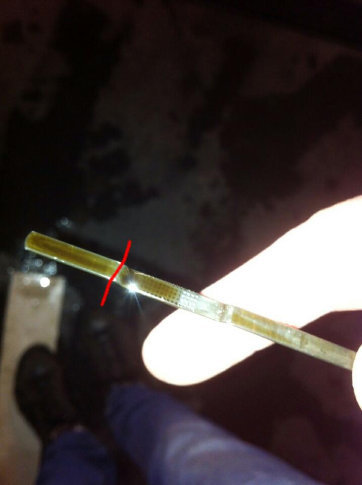

Salut baieti, astazi am verificat uleiul pe joja si am observat ca este la minim, nu s-a mers cu masina appx 24h, uleiul l-am schimbat acum 2000km, castrol edge10w40,nu am facut verificarea cum tebuie? Sau chiar mananca ulei.
Cand ai facut schimbul, ai schimbat si filtrul? Ai completat pana la nivel dupa prima pornire?
Verificare corecta se face cu masina parcata pe suprafata orizontala si cu motorul rece (sa aiba uleiul timp sa se scurga in baie)
Si da e posibil sa iti consume si mai mult ulei in 2000 de km.
Am schimbat si filtrul,am avut o perioada de câteva luni nivelul la maxim, parca de cand a venit frigul a scazut si nivelul, la cat de putin arata pe joja ar fi trebuit sa se aprinda martorul (ma gandesc).nu scoate fum deloc, parca trage mai greu cand se incalzeste, in rest nimic.
Mie de cand am luat masina mi-a consumat ulei si nu a scos fum alb-albastrui, si consumavdestul de mult.
Faptul ca e rece afara poate sa prelungeasca timpul in care se dilata complet segmentii si de aici sa apara consumul mai ridicat, dar nu de la deloc la atat de mult.
Martorul din bord se aprinde cand e mai jos decat gradatia de pe joja.
Modificat de merisanubgd
Am completat cu appx 500ml, ce mi-a ramas de la ultimul schimb, inainte de cimpletare nivelul era unde este semnul rosu, fac multe drumuri in oras, scurte, poate fi asta un raspuns pentru consum? Ce teste pot face pt a-mi da seama cauza consumului, multumesc
Uleiul este castrol magnatec 10w40
