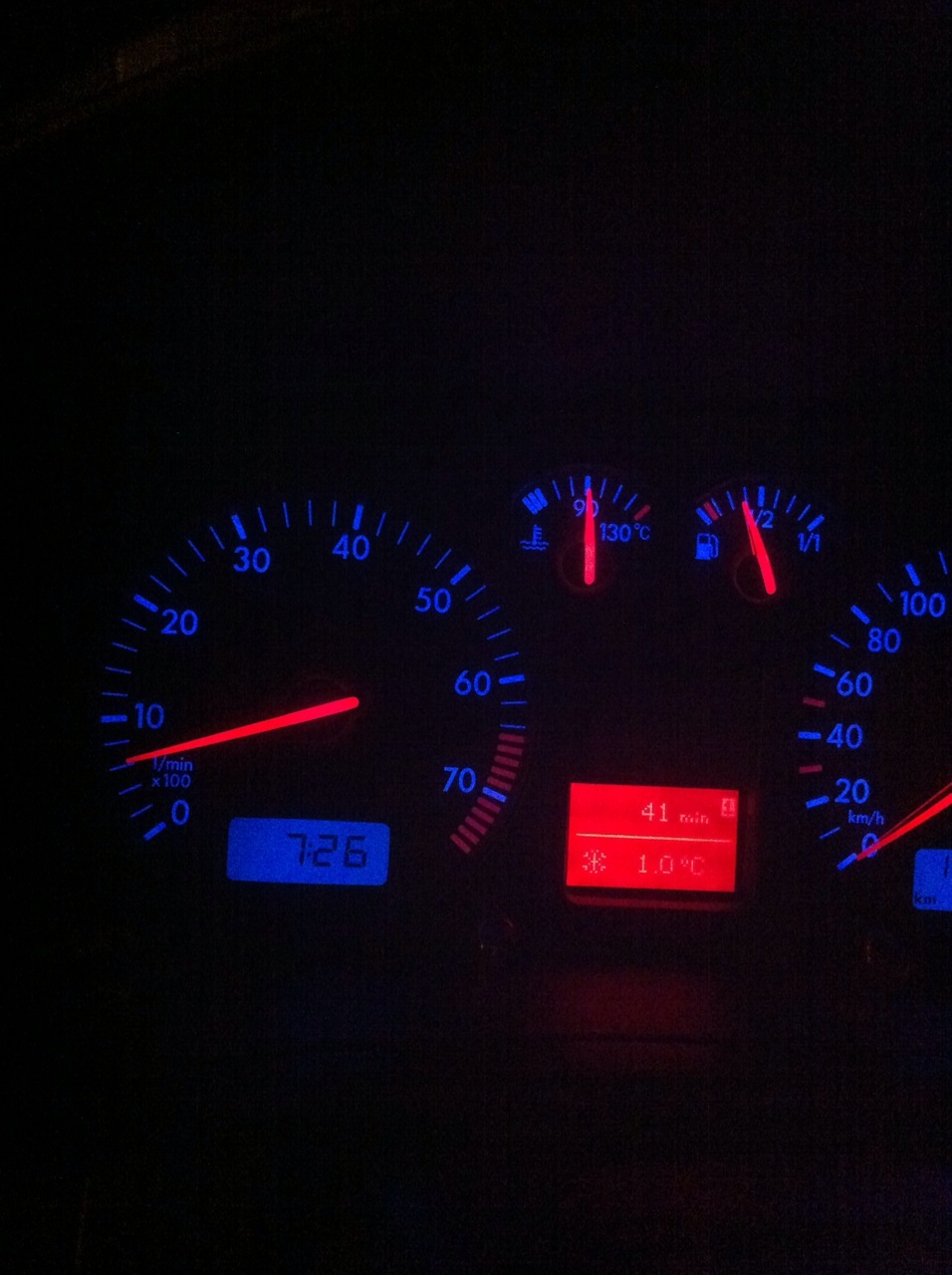

Salutare baieti, inca o intrebare la voi, relantiul din poza este ok? simt mici vibratii la relanti,fara sa oscileze acul, si cred ca face de cand a venit frigul, nu imi aduc aminte sa fi facut la fel prin vara, multumesc.
Merci rac, se intampla sa simti cumva si cate o trepidatie la relanti, foarte subtila, se simte in caroserie si nu influenteaza cu nimic turometrul.incerc doar sa aflu daca e ceva in neregula, folosesc doar benzina 88-100

Miya, cu motorul cald mie imi sta fix la 700. Posibil sa ai pbme fie cu senzorul de turatie de la volant fie cu sensorul de temperatura a motorului. Eu mai degraba as merge pe cel de turatie, cel de temperatura daca nu da tempt corecta cauzeaza turatii mai miari, nu mia mici. Ar trebui verificate valorile cu un vagcom.
