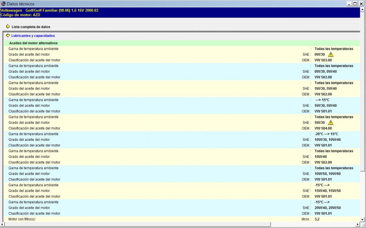

Am si eu o intrebare.Vreau sa fac schimbul de ulei si m-am orientat spre Mobil super 3000 X1 5w40 sau Motul xcess 5w40.Ce norma trebuie sa aibe uleiul de motor si imi ajung 4 litri sau 5 litri?
Norma era 500.02 daca imi amintesc bine. Sper sa nu gresesc. In program zice ca trebuie bagat 3.2 L. Eu intotdeauna cumpar 4 litri si bag undeva la 3.2 si mai adaug apoi pana pe la 3.4 - 3.5 l si ajung cu nivelul la maximum.
Ai mai multe optiuni, in functie de temperatura exterioara si vechimea motorului.Iti intra 3,2 litri de ulei, nu ii pune mai mult. Arunca o privire aici:

Motul, intra 3,5 litri pana la max.
Multumesc pentru raspunsuri ! O sa iau 4 litri.
