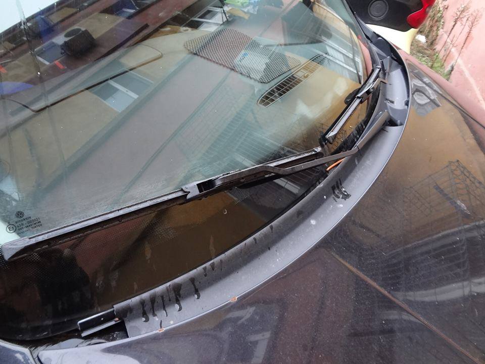

Eu am si grila asta rupta o avea treaba cu dezaburirea?post-142248-0-09715500-1419759881_thumb.

Eu am si grila asta rupta o avea treaba cu dezaburirea?attachicon.gif10391431_751574008256809_789363806234464132_n.jpg
 In zona respectiva este filtrul de polen si daca este rupta grila , ai sanse
maxime sa ajunga apa in instalatie de climatizare.
 In acest caz nu trebuie sa te mire umiditatea exagerata din habitaclu.
Rezolva problema , altfel strici si aeroterma cu siguranta .

Acum am verificat filtrul de polen si este perfect uscat nici o urma de apa nu este pe acolo.De unde se termina ruptura  mai este ceva loc pana la filtrul de polen.
problema aceea o sa o rezolv in momentul knd o sa gasesc grila sa arate bine la dezmembrari,pana acum nu am gasit-o
