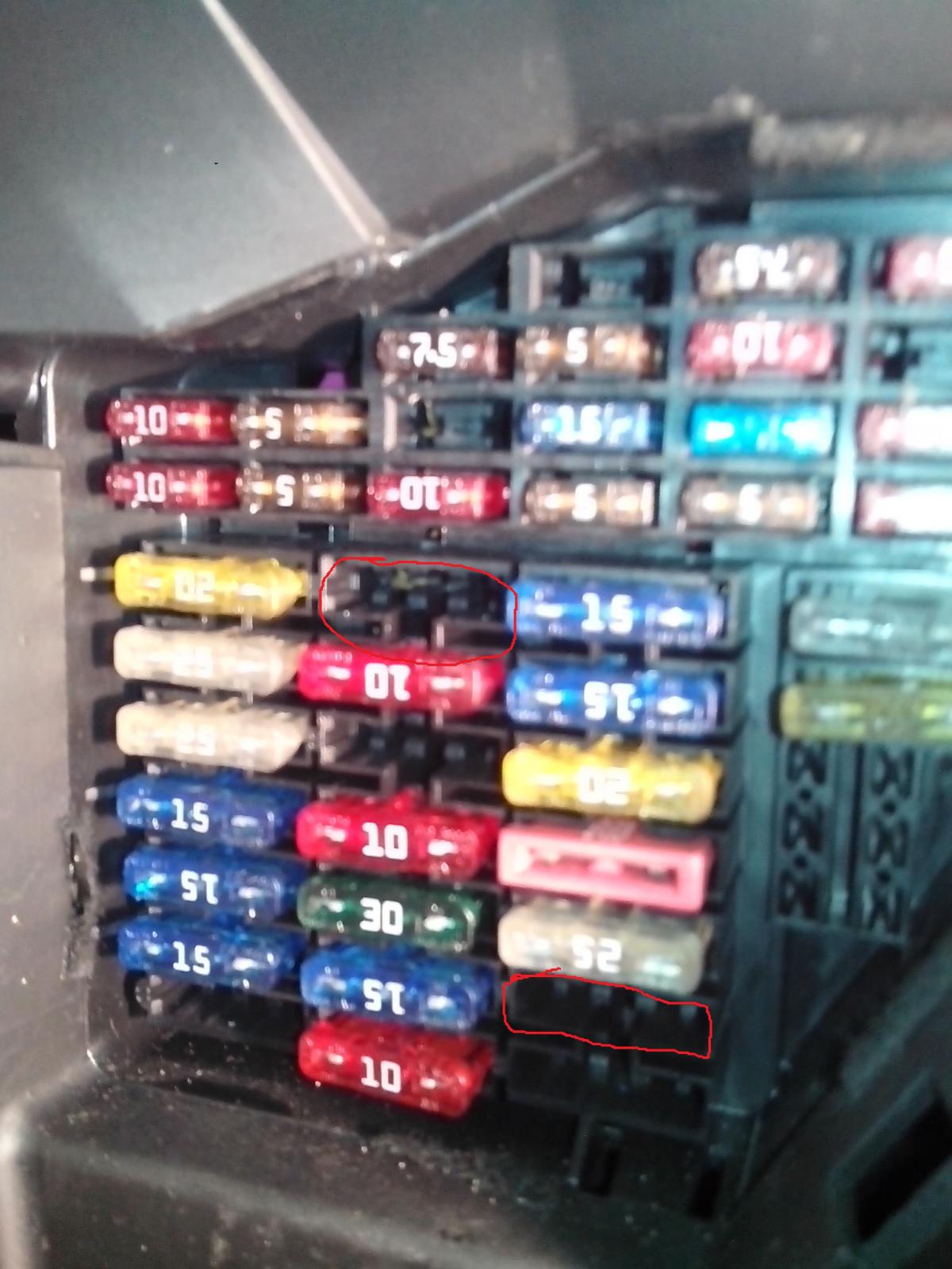

Am curatat sonda 1 ,si am gasit  3 fire de la sonda crapate si 2 dintre acestea erau lipite.E posibil sa se fi ars sonda?Eu le-am dezlipit si le-am izolat pe fiecare.Mentionez doar erau crapate materialul ala izolator de pe fire,nu erau rupte.Canistra de benzina am demontat-o era foarte curata,supapa aceea care intra mufa si un furtun era curata fara pic de mizerie,am verificat furtunele,toate erau bune,nu prezinta crapaturi,Poate supapa sa nu mai deschida.Am suflat pe stutul ala unde intra furtunul si nimic,nu se auzea pe nicaieri ca ar scapa aer,am aspirat la fel imi tragea varful limbii pe stut.
Am verificat si sigurantele si am observat ca imi lipsesc 2: Siguranta 31 si siguranta 43,si am vazut ca au clemele alea de contact in panou.O sa atasez niste poze cu  tabloul si capacul la care le-am  incercuit cu rosu.Dc lipsesc? si ce semnifica..

31 pare sa fie pt transmisia automata. e de 20 A.
43 e de la elementele de control al motorului. E de 10 A.
O fi incercat altcineva sa le scoata, s-o fi rupt si nu a mai putut pune alte sigurante.
Inlocuieste 43-ul, vei avea surprize placute.
Nu a incercat nimeni,cred ca nu le-a mai nimerit.Asa am luat masina cu ele lipsa.Deci la 43 pun siguranta nu?Voi aveti pusa siguranta la 43?

Am sig 43 e de 10A. Sig 31 nu am ca nui cazul
Ms frumos,Am pus si eu la 43, la 31 nu am pus ca nu stiu exact pt ce e..Sper sa fie de aici cauza ca nu imi ajunge curent la sonde si la canistra de carbon.Vineri am programare la 8 de  dimi sa ia la mana instalatia..
31 trebuie doar daca aveti transmisie automata.
Si pana la urma ce rol are sigurnata 43,E posibil ca din aceasta cauza sa nu ajunga curent la sonde si la supapa ce la canistra?Am citit pe forumurile alea dar nu spune nimeni mai exact ce rol are..
- Fuse 43
Clutch vacuum vent valve (if equipped)
Brake vacuum vent valve
Relays for preheating coolant (if equipped)
Crankcase ventilation heating element
Sper sa ajute la ceva.
Poate vezi ceva in neregula cu cele enumerate mai sus.

Ref la sigirant 43, nu ca nu ajunge curent la sonde, sau la supapa, ci ecu nu primeste date de la acestea. Practic acea siguranta protejeaza ecu-ul de eventualele problemele de pe circuitele de la aceste componente.
Tu schimba siguranta si fa-i o scanare, sterge erorile si apoi vezi ce si cum.
Te-ai uitat in spatele sigurantei 43 de ajung firele?Ai masurat de ai tensiune la siguranta 43?
Nu am masurat nimic,doar am pus o siguranta care lipsea.Maine ma duc la service sa imi ia instalatia la mana
O sa va spun,iar in legatura cu ,canistra de carbon,am demontat-o si este foarte curata,supapa la fel este curata,vad ca inchide perfect,furtunele sunt in stare buna fara crapaturi,la fel si oringurile alea de la supapa si cea de la vacum sunt ok.Pe tester spune circuit intrerupt la supapa aerisire rezervor,la fel si la sonde..Sper sa ai dau de cap maine ca m-am saturat sa o gadil mereu fara nici un rezultat.
Daca e asa cum presupun eu, ca toate comenzile de la ecu la canistra si sonde trec prin acea siguranta e si normal sa nu iti vada canistra si restul.
Fa test, sterge erorile, porneste masina, eventual mergi putin cu ea si apoi vezi daca iti mai apar.
