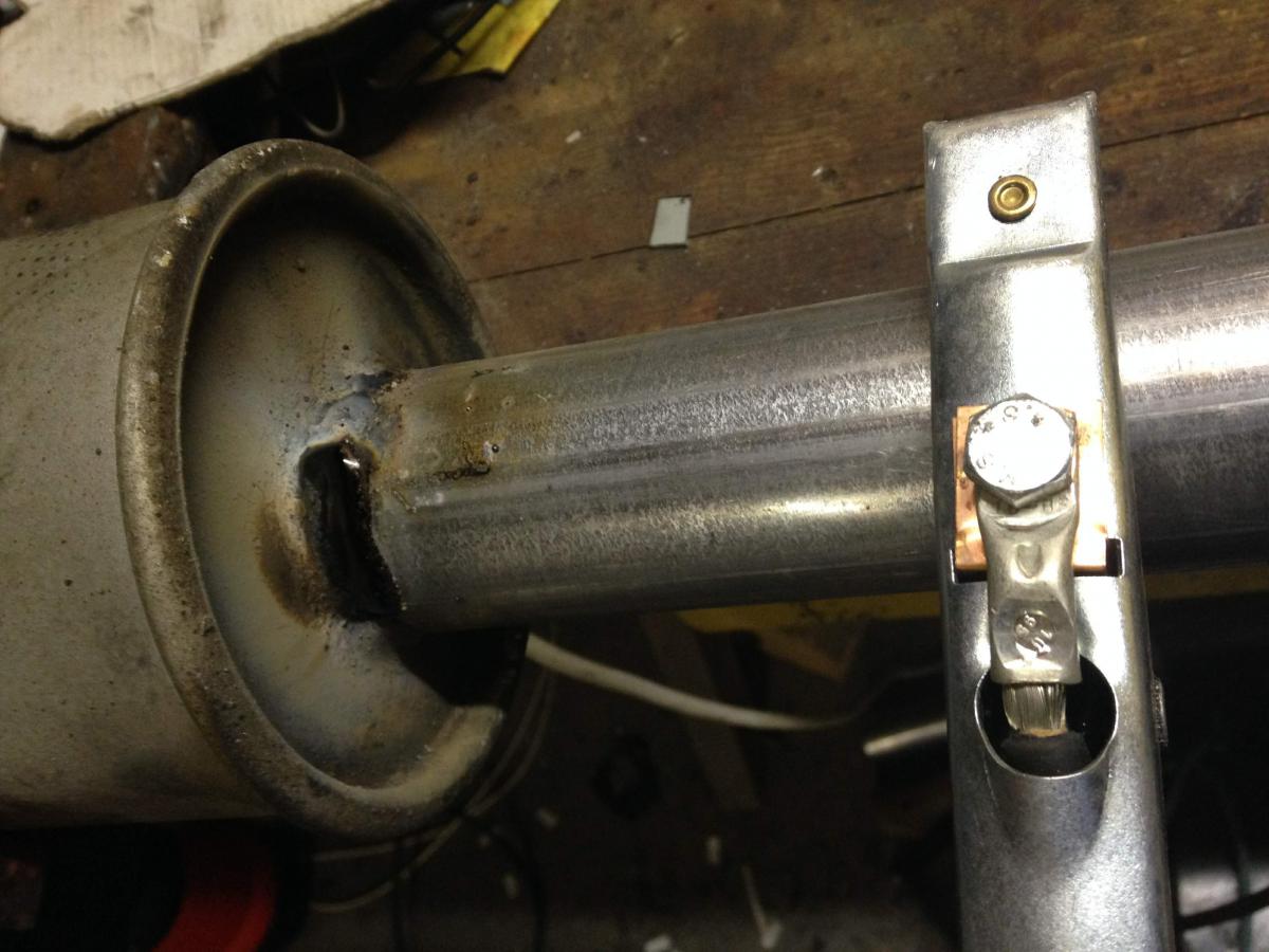

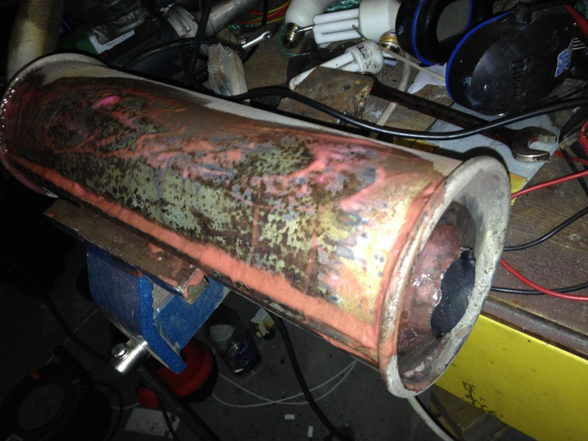

Ca sa nu mai deschid inca un subiect, scriu aici. Ieri m-am dus in oras la piata cu familia si pe drum am simtit ca toba mea e din ce in ce mai zgomotoasa, deja cand am ajuns in oras era ca si cum nu as fi avut toba. Acum 2 saptamani am schimbat acel compensator elastic si stiam ca am facut treaba buna acolo asa ca ma miram sa am probleme din nou acolo. Ajuns acasa ( dupa ce am trezit un oras intreg ) am ridicat masina pe cric si surpriza: se rupsese teava inainte de prima toba. Am fost si mi-am cumparat o bucata de teava de 51mm speciala pentru toba si m-am apucat de treaba. Am pbservat ca toba mica pe o parte era ruginita si m-am gandit ca in curand o sa se gaureasca si iar o sa am probleme cu zgomotul, asa ca am spefuit-o cat mai mult posibil la luciu metalic si apoi am aplicat o solutie de curatare a ruginei pe baza de acid - se vede intr-una din poze acel bidonas negru si solutia este de culoare roz aplicata pe toba - si am lasat-o 20-30 de minute sa actioneze apoi am spalat-o cu apa. Apoi zona de ambutisare a tobei am dat-o cu o pasta pentru repararea tobei - acea cutie pe care apare o toba - este o pasta neagra care se intareste la temperatura inalta in genul kitului auto. Apoi m-am apucat de taiat teava cat imi trebuie - aproximativ 700 mm - si am sudat-o. Apoi am aplicat un strat de vopsea rezistenta la temperaturi inalte si am dat-o un pic cu arztorul ca nu aveam timp sa astept sa se usuce. Apoi am montat toba. Acum e foarte silentioasa. Am pus cateva poze pentru exemplificare.

Technics, frumos lucrat. Am folosit si eu acea pasta pt tobe tot pe prima toba, cea de dupa catalizator, gasisem cand am cumparat masina o crapatura de vreo 3-4 cm lungime. A tinut si tine si in ziua de azi.
Mersi. Apropo, userul e "tehnics" , fara acel CH si da, am fos si sunt fan Technics, din pacate cei de la Panasonic nu au mai sustinut ramura audio. Chiar faceau scule bune cei de la Technics.
