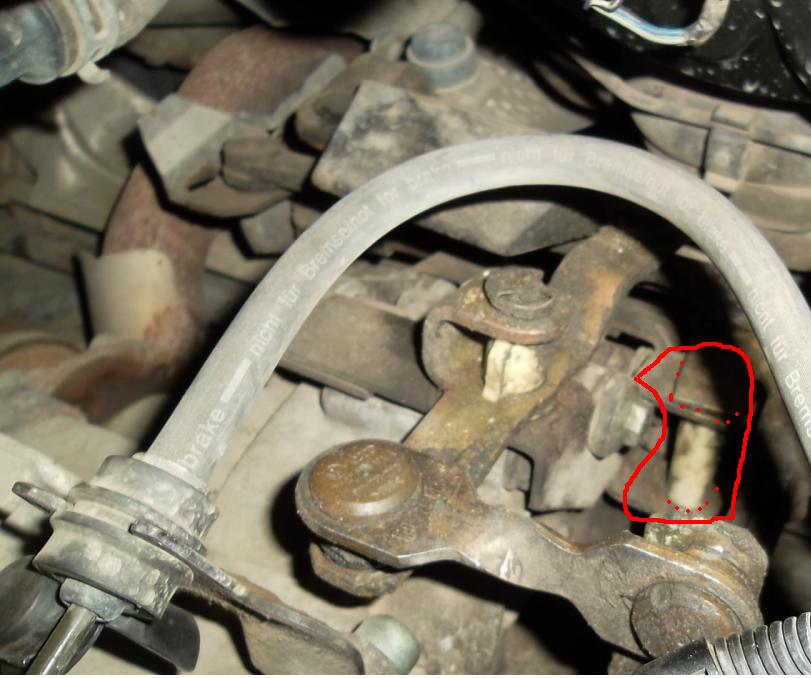

salut ..cum se numeste vaselina pentru protectie , aplicata dupa curatare a timoneriei  ? Azi am curatat-o cat de bine am putut ,fara a o demonta( nu ma risc sa ma apuc de unu singur) ...Am curatat ce sa putut , si as vrea sa aplic vaselina aia maronie , bruna sau ce culoare o fi...In timp ce curatam , se mai vedea doar putin din culoarea acesteia...Dupa cum am mai spus , si multumesc pentru idee, are UN JOC DE 1-1,5 MM la siguranta a 2-a ( atasez poza )...Nu stiu ce sa ii fac , siguranta m-am chinuit sa o dau jos,  avand prinderea invers ca prima , adica asta o are sub masina , nu stiu cum sa ii reglez jocul ala al ei...mentionez ca nu e rupt, fisurat nimic...Intreb daca dupa ce aplic vaselina in cauza , va mai avea jocul ala?  Cum il pot regla ?

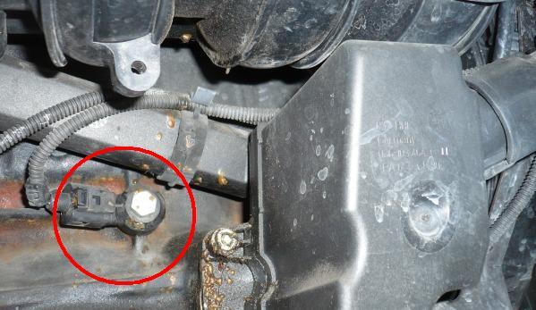

Cred ca se refera la senzorul de bataie sau knock sensor care la mine il are si se gaseste in spatele motorului.
post-130029-0-80244900-1403869505_thumb.
post-130029-0-89198900-1403869529_thumb.
alta fotografie
cu senzorul
post-130029-0-01064500-1403879692_thumb.

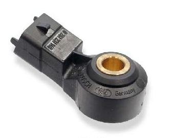

In legatura cu acest senzor de bataie, aveam la un moment dat zgomot de avans (caraiala metalica, daca pot spune asa), cu toate ca alimentez numai cu Petrom 99, in prima faza am verificat bujiile, am blocat clapeta sa traga aer doar din exterior, cea din carcasa filtrului de aer, apoi am verificat acest senzor.Este situat chiar langa epuratorul de ulei, se poate demonta pe deasupra motorului, este necesara o tubulara de 13 parca, dupa demontare am observat pe suprafata senzorului o depunere solida alb-verzuie, similara cu depunerile de pe bornele bateriei, am curatat bine senzorul cu spray de contacte, inclusiv locasul de pe blocul motor, apoi l-am strans usor "la mana", nu am avut cheie dinamometrica am inteles ca este foarte important cuplul de strangere la surubul senzorului (20nm). Cert este ca dupa curatarea senzorului nu mai am probleme cu zgomotul de avans.
eu am mai montat inca un senzor de detonatie fiindca cumparasem unul nou si tot caraia in panta abrupta si cu acela, cel de-al doilea l-am montat intro gaura tehnologica libera chiar sub cea de la senzor de aceeasi dimensiune, electric le-am legat in serie avand grija sa le pun in faza
@bgy32, daca scoateti mufa la senzor si mergeti cativa km. se aprinde vreun martor in bord sau va apare vreo eroare in VCDS ? Vreau sa elucidez cazul acesta; sunt curios daca si la alte persoane se intampla acelasi lucru ca si mie, adica sa nu apara nimic nici in bord, nici in VCDS.
@Muraru Dan, foarte interesant articolul dumneavoastra, in legatura cu senzorul de detonatie, ma referam la knock sensor, care se afla in spatele motorului, pe care toate motoarele AZD il au.

1 - daca se merge cu mufa scoasa dela knock sensor va apare o eroare de mailfunction in circuit, am testat
2 - knock sensor si senzorul de detonatii e unul si acelasi

asta e eroarea daca se merge cu knock sensor deconectat
1 Fault Found:
16708 - Knock Regulation
            P0324 - 35-00 - Malfunction
