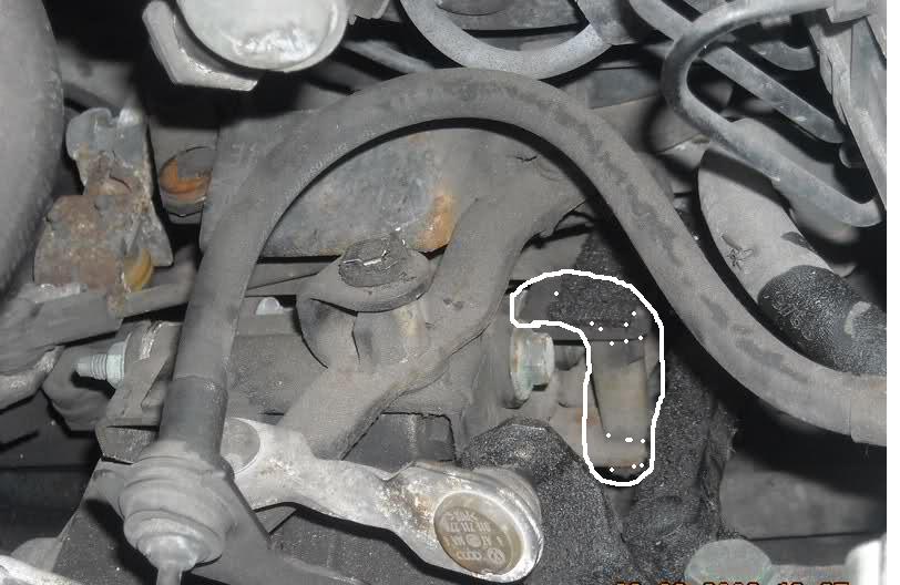

post-132774-0-44661200-1403178159_thumb.post-132774-0-73473300-1403178165_thumb.SALUT ..am o problema , cred ca nu deranjez daca e doar un pic OFFtopic, dar tot despre AZD e problema..:)Scriu aici pentru ca sunteti cei mai rapizi in raspunsuri si detalii.Va multumesc
   Avand in vedere unele mici inconveniente , a inceput problema cu cutia mea de viteze cod ERT daca nu gresesc (scrie in cartea service a ei). Problema e ca de ceva timp nu intra mai deloc si uneori deloc in treapta 5 , nici macar nu o ''agata''. Mentionez ca intra bine in absolut toate celelalte , dar impingand spre dreapta schimbatorul , pentru a intra in a 5-a , nici macar nu sta in dreapta. :(
   Un prim pas am verificat uleiul cutiei si l-am schimbat , apoi degresarea cu WD40 pe ceea ce se vede in imagine , nedemontand nimic..Dar nici un rezultat..Apeland diversi ''cunoscatori'' pe care ii mia stiam , spuneau ca ar fi problema din cutie , ceea ce ma speriase putin, dar nu cred.
    In cele din urma , un mecanic destul de bun mi-a spus ca ar fi problema parghiilor de la cutie, si acolo e vizibil chiar ca e un pic de rugina umeda scursa dupa ce am fofolosit wd40.
    Nu stiu exact cum sa procedez , daca e problema majora din acel surub sau ce e el exact , dar vreau sa ma ajutati daca  ati intampinat problema cu pareri . Atases cateva poze cu ceea mecanicul a zis ca e problema.
     Cum si-a dat seama...Eu stand in masina si incercand toate treptele , totul bine, iar cand am ajuns din a 4-a intr-a 5-a , a impins cu mana pargia aia ,stand el in fata langa cutie.
   Sper ca v-ati dat seama despre ce vorbesc , nefiind specializat cu termeni de rigoare .

Edy, sigur ai uzura in timonerie.
Cel ami bine ar fi sa o demontezi, sa o cureti si sa o gresezi. Daca ai norocul sa nu ai jocuri f mari in bucsele acesteia, e posibil ca dupa aceste operatii sati mearga mai bine. Daca nu, va trebui sa schimbi acele brate.
Sunt destul de pacatoase, asta-i adevarul insa cu o minima mentenanta preintampini multe din pbme.
Cauta pe forum, unii din colegi au pus poze cu etapele demontarii.

am inteles  dan...ar fi indicat sa o schimb timoneria sau ansamblul de parghii cu una SH ,daca gasesc si e ok? . Mi-e sa nu fie jocul prea mare si le fiu nevoit sa le schimb....Am sunat la un centru dezmembrari si mi-a spus in jur la vreo 150 ron...Cum ar trebui sa o testez la fata locului , daca s-ar ivi ocazia sa o cumpar?...multumesc
Sh-ul e cu dute vino. Poti gasi una in stare buna, insa poti gasi una proasta. Nu poti sti pana ce nu o montezi pe masina. Insa oricum o timonerie in stare perfecta sh nu ai cum sa gasesti. Dar e posibil sa fie in stare mai buna ca a ta.
Nu mai retin insa parca un kit de reparatie nu ar trece de 150-200 lei, cauta si tu. Eu unul in cazul pieselor de genul asta care se uzeaza si sunt predispuse mult la uzura, sunt de parere ca nu merita sh. E doar parerea mea, eu intotdeauna am preferat daca e sa repar ceva sa pun nou nout, original pe cat se poate pt a nu avea dureri de cap.
Dar, repet, incercarea moarte nare, poti vorbi cu cei de la dezmembrari ca le vei cumpara timoneria doar daca merge mai bine ca a ta si daca dupa teste esti multumit de comportament o poti cumpara. Altfel, sa-ti de-a avansul inapoi. Nu ai de pierdut, decat de capatat experienta.
Eu unul gresez periodic timomeria, folosind vaselina resitenta la apa si mizerie, implicit si la temperatura mare, sunt de cumparat tuburi de la Ravenol si greseaza cu simt de raspundere.
Lunar iau stratul de vaselina de deasupra ce se murdareste si pun alta vaselina. Din ce am vazut, daca prinde mizerie pe ea, nu o absoarbe, o tine la suprafata. De aceea se si numeste dirt repellant acea vaselina.
Ar trebui sa o gasesti in magazinele ce vand si uleiuri. Deci treb sa scrie ca e rezistenta la temperatura, apa si mizerie.
Bafta.

mersi dan..Un kit de reparatie include si piese de care am nevoie ? ..am sa incerc sa vad ce o sa zica cei de la dezmembrari..Stiti cum vreun cod pentru intregul ansamblu sau fiecare piesa are codul ei ? si trebuie cumparata separat.?
edy. nu stiu sa-ti spun un cod, roaga pe cineva ce lucreaza in domeniu, gen Gabivvx http://vwforum.ro/topic/42126-coduri-si-preturi-piese-seat-audi-skoda-vw/page-165#entry2386772
Kit-ul de raparatie stiu ca e compus din brate insa nu stiu si daca mai are ceva garnituri ce vin pe tija unde vin bucsele bratelor ( etanseaza contra mizeriei).
Eu atat imi amintesc ca am vazut un astfel de kit parca pe un magazin online insa acum ceva timp in urma.
Important e ca exista, insa daca poti obtine codurile bratelor si a garniturilor de acolo poti intreba de ele la reprezentanta.
Apropo de reprezentanta, teoretic daca mergi cu certificatul la ei ar trebui sa-ti spuna cat te costa acele brate de la timonerie.
Eu nu am gasit kit de reparatie pt timonerie si am fost nevoit sa cumpar o parte din ansamblul acela de parghii, unde sunt cateva bucse de plastic care aveau joc mare. Pretul a fost aproximativ 320 lei.
Pai kitul acesta, ma rog asa era denumit pe acel site, era compus din 2 parghii si cateva garnituri, acele garnituri ce vin dedesupt de bucse. Nici decum n sunt doar bucsele de cumparat.
Era aftermarket, banuiesc si sigur ca sunt disponibile si parghiile separat de cumparat de la reprezentanta. Si tocmaei acele bucse de plastic se uzeaza, capata jos si de aici imperfectiun in utilizare.
Oricum, eu recomand tot oem, cele aftermarket desi sensibil mai ieftine sigur au bucsele f proaste si se vor uza mult mai repede.
Prima data cand l-am vazut acest sistem mi-a placut, gandindu-ma ca e mai fiabil decat cel cu sufe, insa din pacate e unul ieftin, macar de puneau bucse de teflon sau alt material. Dar na, dupa atatia ani de exploatare nici nu ai ce pretentii sa ai, pana la urma nici nu e un capat de tara inlocuirea lui.
