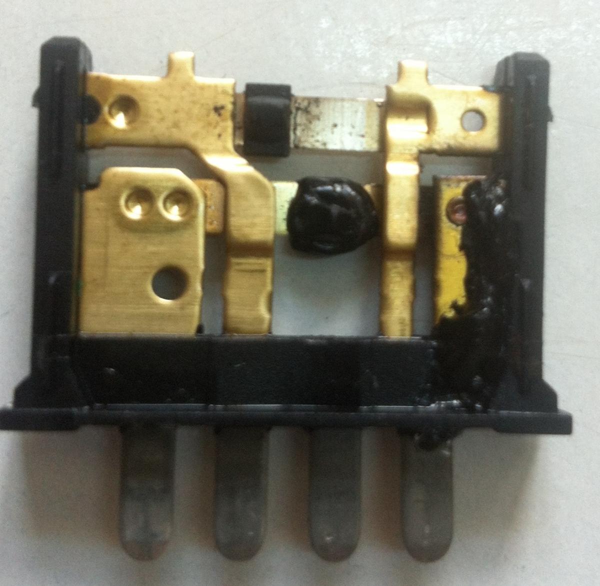

Am si eu o problema cu switch-ul de la pedala de frana. Am dat jos switch-ul, am scos placuta cu contactele si am vazut ca este niste plastic topit. nu stiu de unde are putea fi sau daca asa trebuie sa fie. Am curatat acolo zone cat de cat, am curatat contactele, am reasamblat switch-ul si cand il pun inapoi stau tot timpul stopurile aprinse. nu stiu exact cum ar trebuie sa fie. Piciorusul din interior este lipit de lamela de metal, dar cel din exterior nu stiu daca trebuie sa nu fie lipit. astept un sfat.
post-121458-0-72196200-1401810535_thumb.
post-121458-0-11549100-1401810537_thumb.
Ionut
daca este topit ceva (cum este in poza ta ) schimba-l .chiar daca-l "repari" ,in situatia ta , nu mai este fiabil .
s-a topit ,ori din cauza unui scurt in instalatie ,ori din cauza "statului" cu piciorul pe frana timp indelungat (minute bune)
Modificat de floro_st205
Ionut, sfat - ia OEM. Am luat acum 2 ani cu vreo 42 ron de la Midocar şi este muuuult mai solid ca o chinezarie care m-a ţinut vreo 2 luni şi a fost tot vreo 40ron. Se şi vede ca are tija groasă şi el e butucanos şi bine făcut.
Ionut
Se poate intampla asa ceva de la apasarea franei in continuu? Sa zicem la un semafor sau o coada mai lunga pe un drum cu panta?
Un contact imperfect in combinatie cu folosirea indelungata (cazurile prezentate de tine), duce la acel rezultat (topire).
Cum spune si colegul "gabyte00", ia-ti unul nou OEM .
