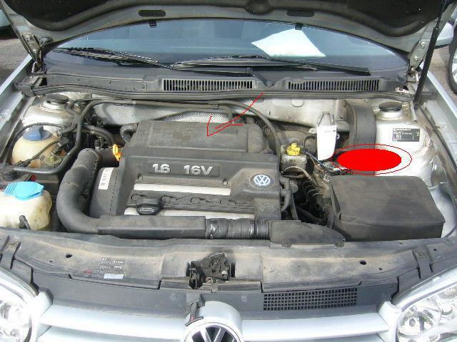

Salut , as avea o intrebare pentru posesori de Golf 4 1.6 benzina . Acest motor ar filtru de aer , daca da unde este el amplasat , intreb pentru ca are cineva un asemenea motor iar locul unde ar trabui sa fie carcasa de filtru din spatele bateriei lipseste . Am sa pun si o poza .
in stanga siglei ai un grilaj pe unde trage aer si de acolo pleaca un tub prin fata motorului. parca acolo e pozitionat filtrul, din cate imi amintesc! la 1.6 16 v e pozitionat in capacul de pe motor!
trebuie sa desfaci plasticele alea
ok , mersi , cam in jumate de ora o sa ma duc sa vad daca il gasesc , la mine e in spate la baterie , si vazand ca si la acest motor are suporti de prindere a cutiei de filtru ma gandeam ca tot acolo , revin , mersi mult
Am desfacut capacul ala si am dat de filtru dar jumatate din el este imbacsit cu ulei , oare nu mai inchidea etnas si a trecut uleiu la filtru. Multumesc de raspunsuri , si-a mai luat omu o piatra de pe inima deoarece initial i-am zis ca nu are filtru de aer :)
