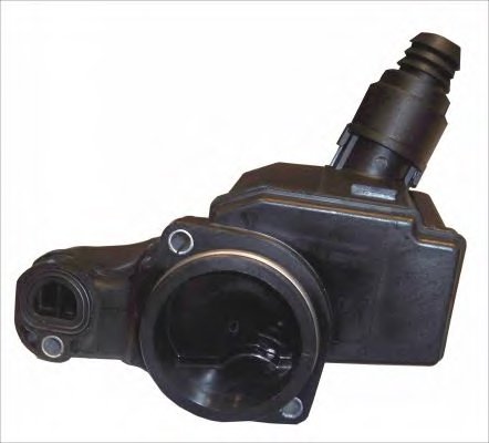

Cand am dat jos galeria am vazut si separatorul de ulei sau cum s-o fi chemat (cod-036 103 464G) iar pe furtumul care intra in capacul de pe motor unde e filtru am vazut ca are o spuma.Prima poza e cu separatorul iar a doua e o poza cu un separator scos cu aceiasi spuma si culoare cum este la mine gasita pe internet.Este normal sa aiba acea spuma si sa se ridice in sus pe furtum?Cum stii ca separatorul nu mai e bun sau ce sintome da daca nu-si mai face treaba?

Da ma refer in stanga cum te uiti la motor si nu la canistra de recuperare vapori pt ca stiu cum e zgomotul de la canistra.Zgomotul pe care il am se mareste de accelerez iar distributia e facuta cu 2 ani in urma si e facuta in reprezentanta.De aceia intreb daca si voua va face spuma de culoarea ca in poza mai sus pe tubul de la separatorul de ulei.
acea spuma e normala in anotimpul rece ,la masini folosite pe distante scurte .
