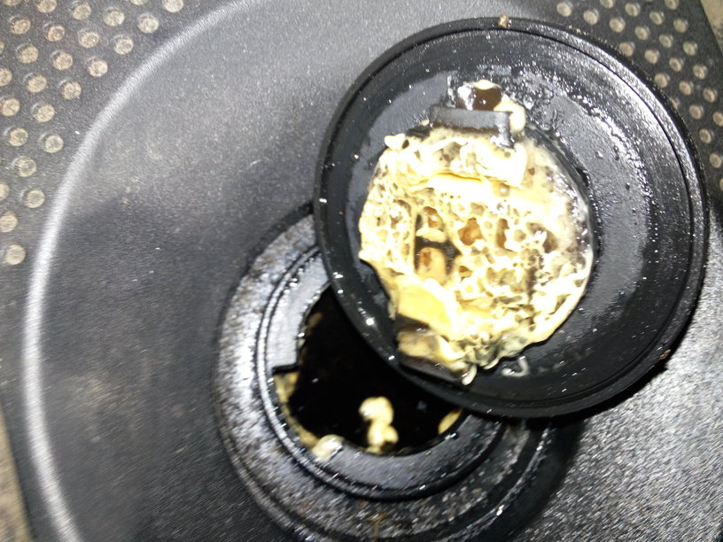

Salutare....Va rog sa ma ajutati si pe mine cu un sfat....Am plecat dimineata cu masina (Golf 4 1.6  16V AZD), totul bin si frumos, acu juma de ora cu 100 m sa ajung la soacramea mi s-au aprins in bord martorii ABS si Airbag, si a inceput sa imi faca figuri luminile din bord si radio (clima NU!) in sensul ca mi s-a diminuat intensitatea, cand semnalizam mi se stingeau complet, stergatoarele imi mergeau in slowmotion ca-n Matrix! Am reusit sa ajung in fata blocului si am oprit. Cand am incercat sa o pornesc din nou nu a mai vrut deloc, nu mai imi invartea deloc ...murea in secunda 2 ca si cum nu as fi avut baterie. Mentionez ca nu ma pricep deloc la mecanica dar am desfacut si eu busonul de la ulei si era plin de spumagalbuie cu picaturi de apa parca in el, m-am uitat si pe joja si parca uleiul era la minim cu toate ca in bord nu mi s-a aprins indicatorul de ulei....aveti vreo idee ce as putea face?am sa incerc sa atasez o poza. Multumesc!

"spuma" aia e destul de normala in anotimpul asta ,mai ales daca masina e folosita pe distante scurte .
legat de "problema" actuala ,ceva ti-a descarcat bateria .ori alternatorul nu mai incarca si ai mers "pe baterie" ori ai cabluri/mufe oxidate si iarasi nu s-a incarcat bateria .
daca ai posibilitatea sa o dai jos si sa o incarci pe redresor toata noaptea ,maine o sa te poti misca cu masina (40-50km+) sa o duci la cineva sa o verifice .
De distante scurte intr-adevar se merge cu ea dimineata 10 min pana la servici si seara inapoi 10 min. Am sa merg maine sa vad daca porneste cu alta baterie , cu toate ca saptamanile trecute la minus 25 de grade cat au fost pe aici la noi a pornit la sfert. Oricum multumesc pentru sfat....mie cel mai mult imi era teama de spuma aceea ca se vedea destul de multa si inauntru nu numai pe buson si ma gandeam sa nu fie problema din cauza ca nu era nivelul la ulei chiar ok. am sa cumpar maine si 1 L de ulei sa completez ! sper sa fie bine !
problema nu e bateria ,e incarcarea (alternator ,cabluri ,mufe) .
daca culoarea uleiului de pe joja nu e ca acea spuma nu ai nici o problema la motor .
Am pornit astazi masina, mi-a dat curent un coleg...inainte sa o pornesc am masurat bateria si avea 11.7V, dupa ce a pornit bateria mi se descarca cu 0.1V/sec,deci alternatoru nu incarca...am lasat-o 5 min pornita si s-a oprit iarasi...i-am mai dat curent o data si am zis sa o duc la un amic la un service dar dupa 500m  a inceput sa imi dea in nas si s-a oprit. am lasat-o acolo si maine am sa trimit doctoru sa vad ce are. presimt ca o sa fie scumpareteta pe care o sa mi-o prescrie.aaa...si bateria am vazut ca scria 51 07 pe borna deci e din 2007...clar ca trebuie inlocuita si aia...vreo recomandare la baterie?
Rezolvă întâi încărcarea, pune bateria pe redresor şi vezi după aia dacă este nevoie şi de baterie (eu am schimbat-o iarna asta şi era din 2003)
incearca intai sa vezi ce are alternatorul. O masina care are o baterie perfect incarcata merge fara ca alternatorul sa mai ofere curent aprox 40 km, in functie de regimul de mers si de consumatorii pe care ii pornesti. Din moment ce alternatorul nu iti merge si tu o pornisesi cu ceva curent obtinut prin trasfer de la o alta masina, bateria ta aproape ca nu avea curent in ea deloc. Bateria mea e din 2000:)) si inca nu a avut probleme nici la -20 grade:)) si la cum se arata vremea afara  cred ca mai scap pana la iarna:))

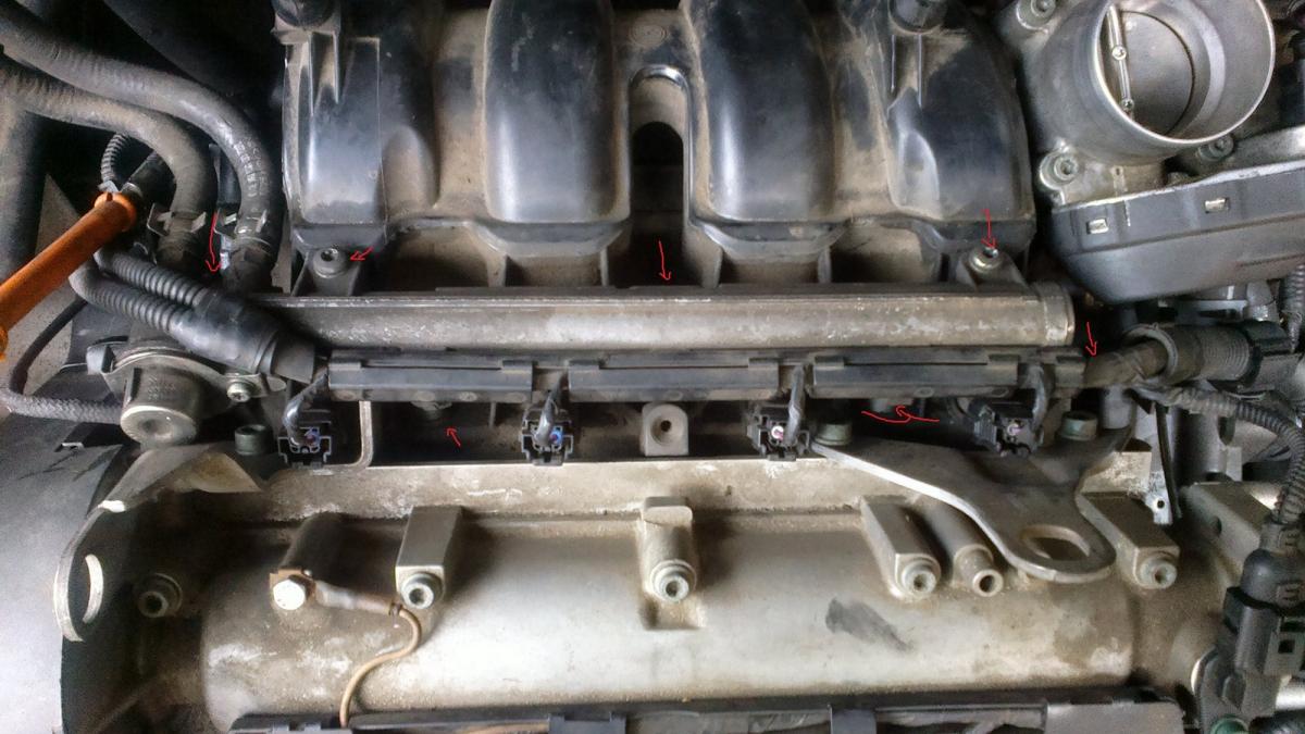

Salut!Azi am vrut sa schimb garniturile de pe galeria de admisie dar dupa ce am desfacut cele 5 suruburi si 2 ce tin injectoarele galeria nu se misca deloc.Cele 5 suruburi sunt in felul urmator 2 pe margini si 3 la rand.De ce nu se misca deloc galeria,mai sunt si alte suruburi?

Revin cu o fotografie si va intreb di nou de sunt mai mult de 5 suruburi pt a desface galeria de admisie.
post-130029-0-45290000-1392740944_thumb.
Din ce imi amintesc nu sunt dar trebuie sa scoti mufele de pe injectoare si cablurile din acea prindere de pe galerie, iar apoi sa tragi de ea un pic mai tare, deoarece se tine tare in garniturile injectoarelor. Incearca sa o prinzi bine din o parte si tragi sa lasi- sa tragi sa lasi pana se dezmorteste putin dupa care sa incerci sa tragi mai tare. Dupa ce iese primul injector, va merge mult mai usor. stiu ca si eu m-am chinuit pana am scos-o cand am pus gpl pe masina, ca a trebuit sa lucrez sub ea cand am bagat furtunele de gaz in admisie si apoi conectat instalatia electrica a gpl la instalatia masinii
Modificat de paulghidel
Am gasit o poza la pag.137 si va intreb de la motorul nostru e la fel.
Vad ca sunt 6 suruburi.

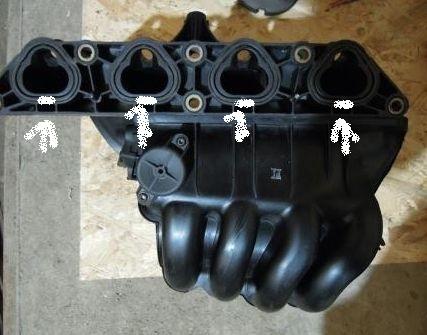

Salut, asa arata galeria de admisie pt AZD (in foto este de BCB, dar sunt identice), si eu am schimbat-o asta vara, am demontat-o relativ usor, am intampinat ceva probleme la remontarea rampei cu injectoare, in sensul ca nu mai intrau injectoarele in galerie, s-a rezolvat prin gresarea oringurilor cu putina vaselina.
Da o desfac si eu la vara sa ma astept la un risc,injectoarele sunt numerotate,in fara de senzorul maf mai vrunu in admisie???
johnx30, am si eu o intrebare la tine ce problema avea de ai schimbat-o?
   Am schimbat galeria pt ca s-a retezat unul din dintre cele doua suruburi de sub clapeta de acceleratie, suruburile de la conducta care face legatura intre EGR si galeria de admisie, nu era pozitie pt extractor sau pt alte artificii, am preferat sa schimb galeria cu una second hand.
