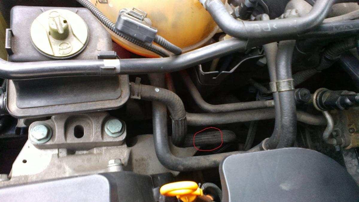

Eu pe tubu care iese din rezervorul cu ulei de servo cel care se duce in jos pipaindul am observat ca are ceva tare pe el si prezinta o crescatura ca o buba.cod.1J1 422 891 E. Va intreb daca pe acel tub de cauciuc este o valvola.

Si eu am avut scurgere de antigel in partea dreapta motor si am schimbat garnitura de la falanga care tine senzorul de temperatura+valvola termica.Cod.032 121 111.Acea falanga are o garnitura.Am marcat cu rosu unde e garnitura.

Daniele ai spus ca curge antigel in partea dreapta vezi ca ti-am raspuns mai sus sa nu fie falanga care perde din cauza garniturii.
Cum se cheama? Spune-mi te rog denumirea intreaga,ca asta este. M-a sunat acum mecanicul si mi-a zis ca e spart ceva si costa 370RON. As incerca la dezmembrari,ca nu dispun deloc de bani! iti multumesc!
Cum se numeste piesa? Spune-mi te rog denumirea intreaga,ca asta este. M-a sunat acum mecanicul si mi-a zis ca e spart ceva si costa 370RON. As incerca la dezmembrari,ca nu dispun deloc de bani! iti multumesc!
