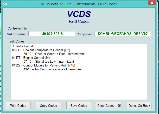

post-66758-0-75911300-1387403553_thumb.j
Ce inseamna asta ?
Prima eroare ii de le senzorul de temperatura, dar dupa cod ar inseamna ca ii probleme la mufa ?
Iar restul de la ce is ?
PS: Am montata instalatie de gaz recent, erorile nu le-am sters sa vad daca reapar.
