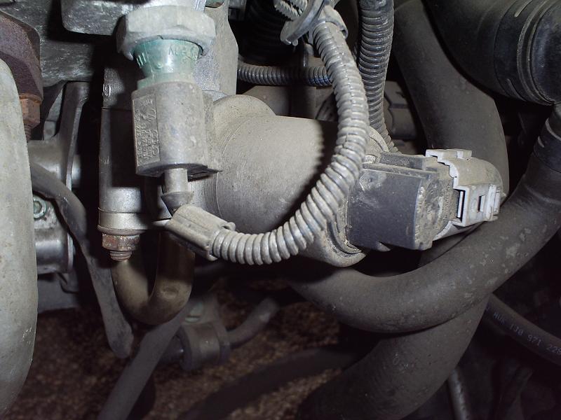

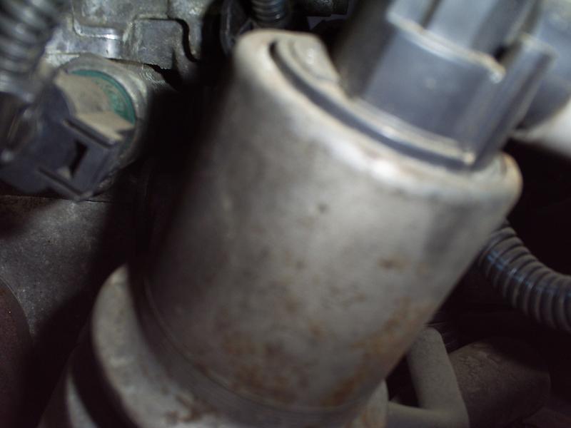

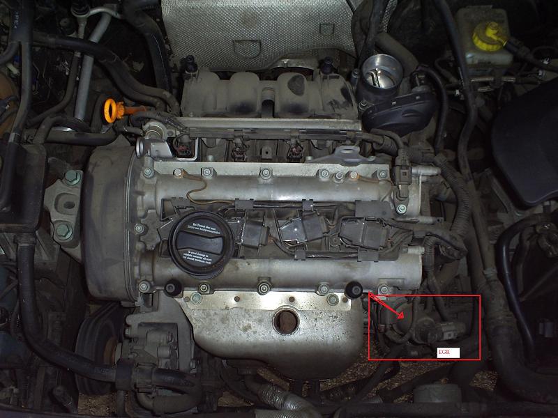

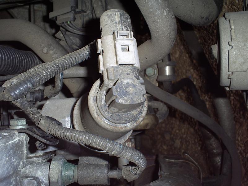

@Zoli-VW EGR-ul se afla in fata motorului, pe partea soferului (dreapta), are aspectul unei sticlute cu gat lung si un capacel negru de plastic perforat, o sa caut ceva poze, daca nu o sa fac poate te ajuta. Cat despre curatarea ei, nu stiu sa iti zic cat e de greu sa o faci singur, valva EGR am curatat-o la mecanic si nu am mai umblat la ea.

Am coborat la masina si am facut ceva poze :icon_thumright: sper sa va ajute...post-27153-1266502209_thumb.jpg post-27153-1266502227_thumb.jpg post-27153-1266502237_thumb.jpg post-27153-1266502254_thumb.jpg post-27153-1266502267_thumb.jpg Mai am poze explicite si cu curatarea clapetei pentru modelul de motor AZD, daca aveti nevoie de ajutor vi le pot trimite, sau mai bine, pot face un DIY pe forum cu curatarea clapetei pentru acest motor.
Bune pozele,da stii vreun DIY pentru curatare?parca ai zis ca pentru asta ai apelat la mecanic.Eu unul m-as apuca de asa ceva.Cat despre clapeta,sunt interesat de curatare si adaptare(daca se poate fara Vag,ca nu am;am inteles ca merge si altfel,daca n-am).Daca nu faci un DIY,eu unul,as avea nevoie de poze.Daca faci,poate pui si locatie unde-l postezi,(in cazul in care nu va fi aici). :huh: Cel putin,aceste operatii facute,elimina suspiciunile legate de aceste componente,in cazul variatiei turatiei la ralanti.
