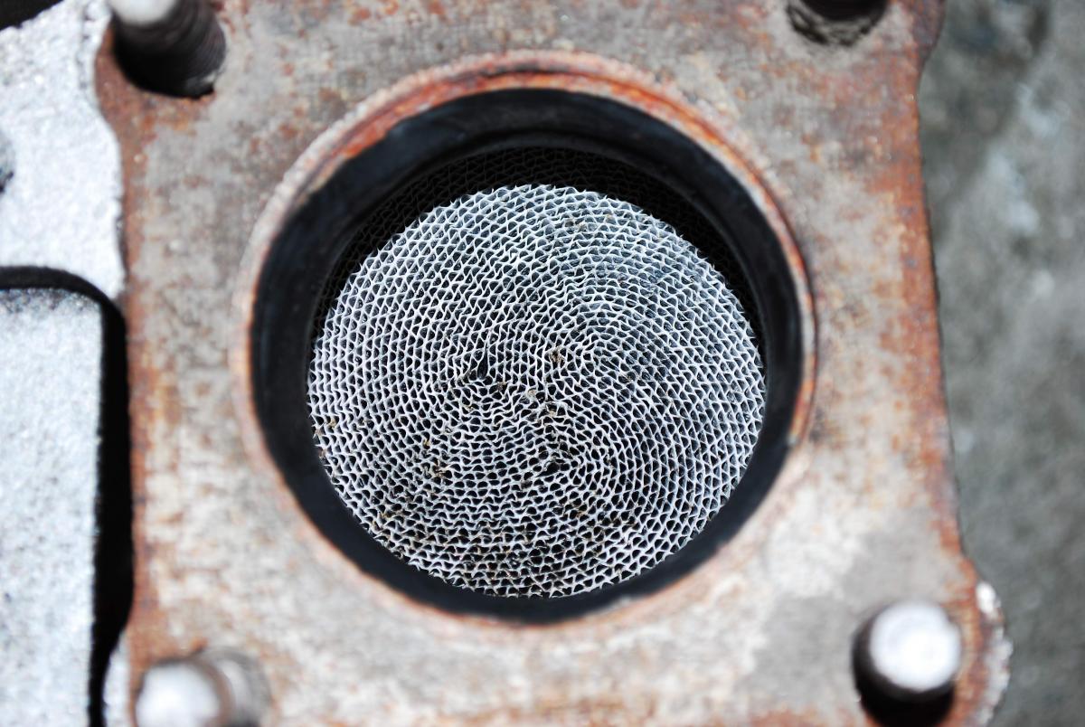

Vin cu o problema...cam marisoara, mai ales ca eu sunt proprietarul....eu voi fi si mecanicul ( din motive intemeiate )....dar sa revin: Ceva timp in urma veneam de la munca si trebuia sa urc o rampa cam de 1km ...in fata mea un destept a incetinit si mi-a luat tot demarajul...in fine...dau sa accelerez simt ca masina pierde din putere, calc acceleratia la maxim...parca din ce in ce mai multa putere pierdea...abia am reusit sa urc cu a 2-a cand acea rampa o urcam cu a 4-a. Ajung acasa si pun si accelerez cam pe la 3000--4000 de ture in reprzize de cate 5-10 secunde...cand de-odata nu se mai accelera mai mult de 3000 si scotea un sunet ciudat ( infundat )...opresc motorul si deschis capota...surpriza...catalizatorul era la incandescenta....
Astazi am desfacut sonda lambda de pe catalizator si cu o oglinda m-am uitat inautru...parca are rugina si nu se vede nici un loc pe unde ar putea iesi fumul. Am desfacut catalizatorul si la partea de jos si fagurii arata bine ( nu sunt afumati sau innegriti ) . Vreau sa desfac acum rampa de evacuare....am scos toate prezoanele...in afara de unul, cel care se afla langa pompa de servo, langa distributie. Intrebarea 1: cum naiba dau prezonul ala jos...ca este inghesuit si singura solutie pe care o vad eu, este sa dau tot suportul din aluminiu care tine accesoriile ( pompa servo, alternatorul si compresorul AC ).
Intrebarea 2: Cum pot curata catalizatorul ( daca se mai poate curata ) de accea calamina ?
Mentionez ca masina mai si consuma ulei ( cred ca sunt uzate semeringurile de la supape si/sau segmentii) si banuiesc eu ca uleiul ars s-a calamitat in catalizator ( cam o data la 3 luni curat bujiile ca sunt pline de calamina ) si nu mai avea evacuarea calumea si gazele ramneau in catalizator. Nu am rateuri si nici missfire si am probat, toate bujiile au scanteie. Oricum voi desface motorul sa il segmentez...si acum vine intrebarea 3: Cat de necesar este sa pun bolturi de chiulasa noi ( asa scrie pe hartia cu care a venit garnitura de chiulasa ) si modul de strangere este atasat: 30Nm / ►90° / ►90° ( sa inteleg ca prima data strang toate suruburile in ordinea indicata pana la 30Nm, a doua oara mai rasucesc 90 de grade toate suruburile si a treia oara mai rasucesc suruburile inca 90 de grade ? )

Astazi am reusit sa dau jos suportul de la accesorii si sa scot rampa de evacuare. La iesire catalizatorul arata bine, asa ca am pus flexul pe el si l-am taiat de la sudura iar la intrare este jalnic...doar cativa faguri mai erau liberi...restul erau infundati si acea calamina era pietrificata ( am incercat sa o zgarii cu un cui si ziceai ca e ciment ) si chiar nu imi dau seama pe unde naiba mai iesea fumul . Nu cred ca mai exista vreo sansa sa il desfund...voi incerca maine cu masina de spalat cu presiune...daca nu, cred ca voi inlatura catalizatorul pentru ca nu investesc alti bani in altul universal.
Ce probleme ar putea exista daca elimin catalizatorul ?

probleme la itp sa nu mai iasa noxele si check aprins de la sonda 2.In rest,un pic mai sprintena :)
De curatat,trebuie incins super-tare...cu un autogen,ceva...dar slabe sanse sa il mai recuperezi.Rezolva problema cu uleiul sa nu imbacseasca si noul catalizator.
