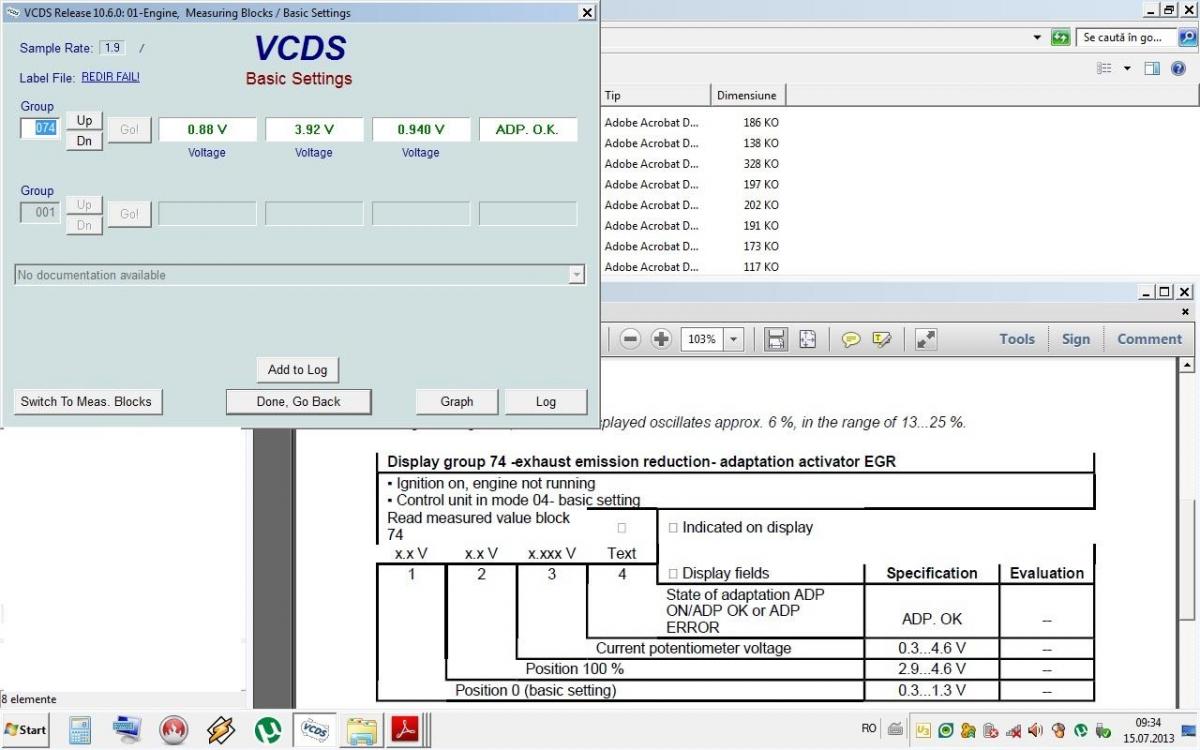

Atasez un printscreen cu valorile egr-ului afisate pe VCDS.
Este normal ca in campul 3 (de la staga la dr) Voltage sa oscileze doar in plaja de 0.940V-0.975V?
Testat cu motorul la temp de 90 grade , turata intre 670-5000 rpm nu sare de aceasta valoare. Nu cumva  egr-ul meu este blocat pe inchis?
post-22767-0-64640000-1373871128_thumb.j
Eu cred ca e in regula. Ai dat si pe campul 70 niste teste? Desigur tot asa accelerata. Daca ar fi blocat pe deschis, ceea ce am avut si eu, dadea din start eroare Excesive Flow. Oricum la ce jeg se depune pe EGR-teava-Clapeta, eu recomand o curatare anuala, nu cred ca dureaza mai mult de o ora toata miscarea odata ce ai facut-o o data.
